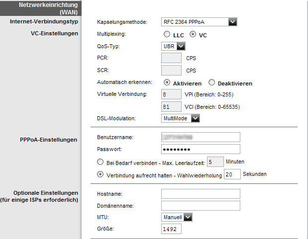

Ich habe für meinen Bruder den WLAN-Router Linksys WAG54G2 Annex A mit eingebautem Modem gekauft und auch konfiguriert. LAN und WLAN klappt wunderbar, doch ich schaffe es einfach nicht, eine Verbindung mit dem Internet aufzunehmen. Da ich selber den Linksys WAG200G besitze, habe ich zuerst die Einstellungen davon übernommen, da sich die Webinterfaces der beiden Router kaum unterscheiden.
Leider klappt es mit dem WAG54G2 einfach nicht, mittlerweile habe ich schon Stunden im Internet gesucht und alle möglichen Einstellungen durchprobiert. Ich bekomme es jedoch einfach nicht hin.
Mein ISP ist die Telekom Austria, ADSL 6 Mbit.
Ich habe sowohl die Standard- als auch die neue 1.00.16-Firmware versucht, bei beiden dasselbe Problem.
Im Anhang befindet sich ein Screenshot der WAN-Einstellungen, mit denen es eigentlich funktionieren müsste (zumindest beim anderen Router klappts).
Nun meine Frage: Gibt es jemanden, der diesen Router zusammen mit der Telekom Austria zum Laufen gebracht hat? Wenn ja, mit welchen Einstellungen? Oder hat sonst jemand eine Idee, was das Problem sein könnte? Mittlerweile denke ich sogar schon daran, dass es evtl. ein Hardwareproblem ist, da man im Internet so gut wie gar nichts zu diesem Problem findet, was schon etwas verwunderlich ist.

Hat dein Bruder ISDN? Weil dann hat er Annex B. Sonst musst du wohl die Ösis hier im Forum bemühen.
Ne, ist alles Annex A. Ich hab den Router meines Bruders ja noch bei mir stehen und nicht mal hier bekomm ichs zum Laufen, obwohl ja mein anderer Router hier wunderbar funktioniert.
*edit*
Problem gelöst. Es lag am VCI, das auf 81 eingestellt war, obwohl 48 eingestellt gehört. Ich hab das übersehen, ich weiß nicht warum, jedenfalls ärgere ich mich grad gewaltig über die verschwendeten Stunden. Naja, wenigstens funktionierts jetzt.
