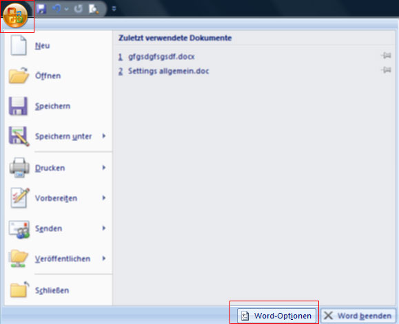

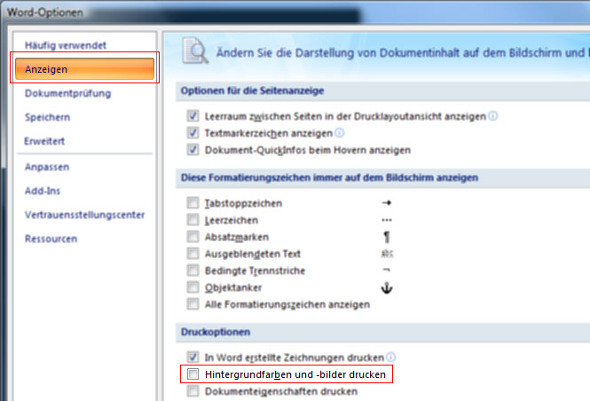

Hü,
schau mal in den Wordoptionen (der runde Button oben links in Word) unter Anzeigen, da gibt's die Ooption Hintergrundfarben ... drucken
Hey mate!
danke für die schnelle antwort! Hat jetzt geklappt :) echt super!
