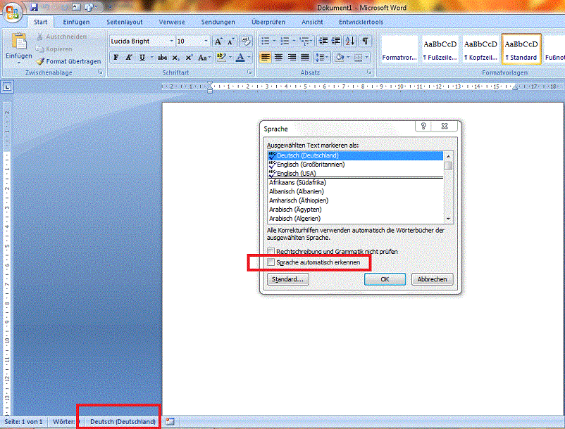

Das ist kein Bug, sondern sehr sinnvoll. Word ordnet Wörtern nunmal eine Sprache zu, um zu wissen, welches Rechtschreib-Wörterbuch darauf angewendet werden soll. Solange die automatische Erkennung eingeschaltet ist, ordnet Word die Sprache selbstständig zu und speichert das auch mit ab. Bei Golla hat Word das offenbar 91 Seiten lang gemacht. Es gab daher hunderte Stellen im Dokument, die "Englisch" waren.
Wenn er an diesen Stellen Text verändert hat, stellte sich die Sprache automatisch wieder um. Da hilft auch das Entfernen des Hakens bei "Sprache automatisch erkennen" nicht, denn die Sprachen für die einzelnen Textstellen sind ja schon gespeichert; sie wurden also längst automatisch erkannt (das macht Word ja nicht jedesmal neu).
Dass es bei Golla jetzt geht, liegt daran, dass er den gesamten Text markiert und auf deutsch gestellt hat. Jetzt gibt es keine gespeicherten englischen Stellen mehr und beim Schreiben neuer Passagen wird nix mehr automatisch auf Englisch gestellt (weil die Sprache nicht mehr automatisch erkannt wird). Jetzt springt die Sprache nicht mehr.
Außer: Mit Strg+A wird nur der Haupttext erfasst. Die Fußnoten müssen separat geändert werden. Ich gehe mal davon aus, dass in seinen Fußnoten noch einige englische Stellen sind, an denen die Sprache springt :D
Dagegen hilft nur: In eine Fußnote gehen, Strg+A und "deutsch" wählen.
Nachteil dieses Vorgehens: Die Rechtschreibprüfung markiert bei fast jedem englischen Wort einen Fehler, weil sie das deutsche Wörterbuch benutzt (wenn die Sprache an dieser Stelle auf "englisch" stünde, würde für die betreffenden Worte das englische Wörterbuch benutzt)! Die automatische Sprach-Umstellung soll genau diese Falsche-Wörterbuch-Sprache-Fehler minimieren; so spart man sich viel Zeit bei der Korrektur und dem "Ignorieren" oder "Ins Wörterbuch aufnehmen" von englischen Wörtern. Besonders bei langen englischen Zitaten ist es toll, bei der manuellen Rechtschreibprüfung eine halbe Stunde im Dauerfeuer auf "ignorieren" zu klicken, um endlich wieder "echte" Fehler zu finden ^^
In anderen Worten: Um das Problem mit springenden Sprachen zu vermeiden, sollte man die Einstellung im Screenshot (Haken weg bei "Sprache automatisch erkennen") VOR dem ersten geschriebenen Wort vornehmen!
