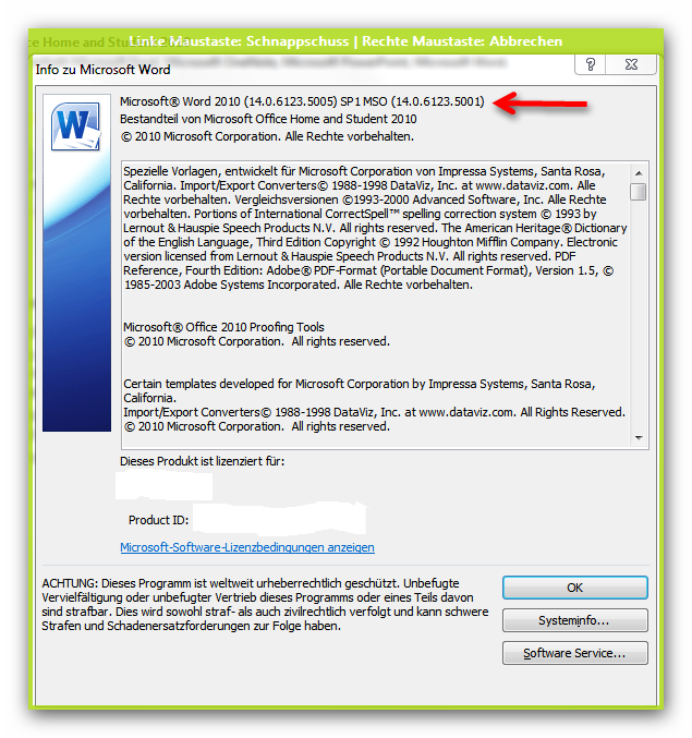

c-mate, grundsätzlich kann man tatsächlich auf dem von dir genannten Weg sehen, ob man das SP1 hat. Jedenfalls lese ich hier dann auch meine exakte Office-Version.

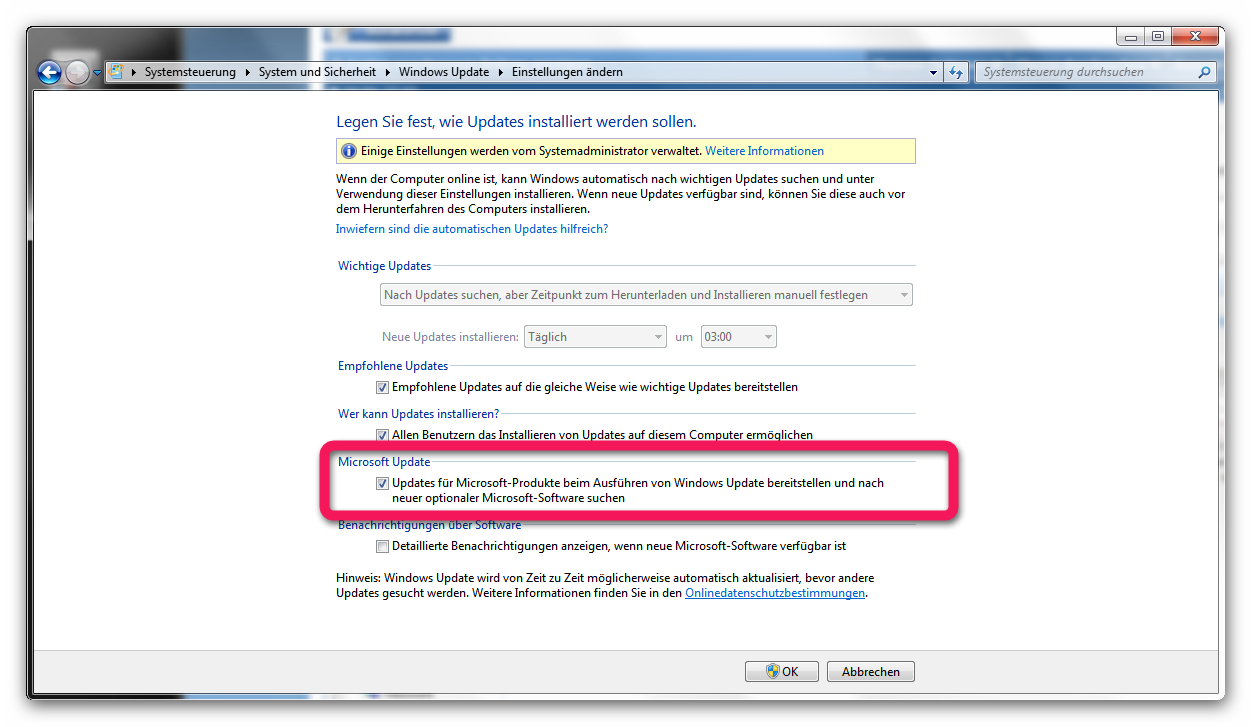

Aber lässt du vom Windows Update überhaupt auch nach Updates für andere MS-Produkte außer Windows selbst suchen, also z.B. auch für Office? Ohne den entsprechenden Haken sollte keinerlei Office-Update vorhanden sein, obwohl ansonsten Windows automatisch aktualisiert wird. Ich finde die Update-Funktion allerdings sehr praktisch.
Systemsteuerung-System und Sicherheit-Windows Update-Einstellungen ändern.png

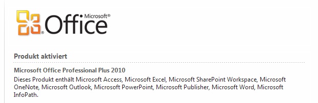

Unter Hilfe siehst Du auch, welche Version Du installierst hast und welche Office Komponenten zu dieser Version gehören.
office-jpg.307685

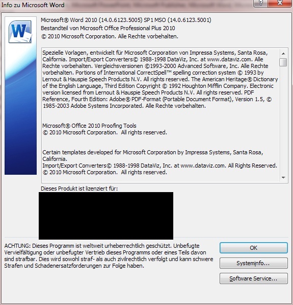

Ergänzung:
In Hilfe / weitere Systeminformationen siehst Du doch ganz eindeutig, ob SP1 installiert ist, oder nicht. Siehe den nochmaligen Screenshot.
Das weiss ich doch. Aber nochmal, bei mir steht kein SP1 dabei, dh es ist eigentlich auch nicht drauf.

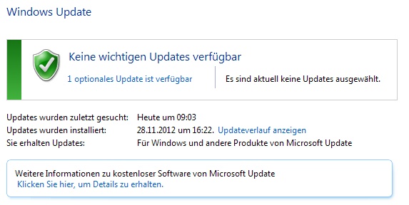

Dann deinstalliere doch die Funktion bei Windows Update, nach weiteren MS Produkten suchen.
Standardmäßig sucht Windows nur für Windows Updates. Für alle anderen MS Produkte (inkl. Office) muss man diese Update Erweiterung installieren.
Hast Du sie nicht installiert, gibts auch keine Updates für Office.
Vermutlich hast Du sie auch gar nicht installiert und daher findet Windows Updates auch keine Office Updates.
update-jpg.307694
Für Windows und andere Produkte von Microsoft.
