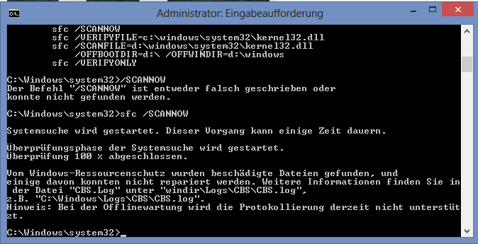

bringt den sfc/scannow einen fehler oder läuft das durch?

Scannow bringt einen Fehler.
Siehe Screenshot im Anhang.
In dem Ordner habe ich mit heutigem Datum 3 neue Dateien
