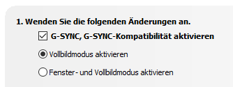

Ich hatte bei GSync ein ähnliches Verhalten mit vielen Programmen, da hatte am Ende afaik nur geholfen, GSync nur bei Vollbildanwendungen aktiv zu haben:
Reaktionen: Andy_O
