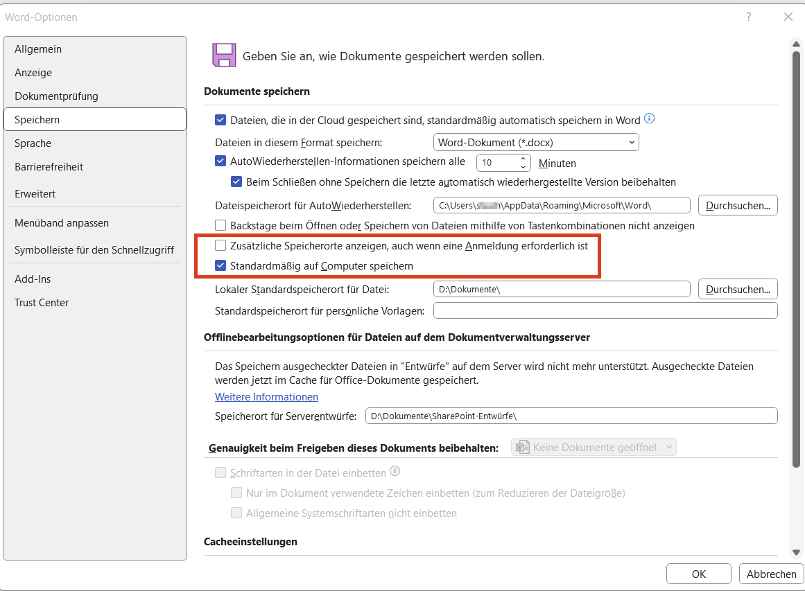

Versuch das mal:
Damit sollte Office nicht immer versuchen, alles nach OneDrive zu schieben. Das könnte auch dein Problem mit den geteilten zuletzt genutzten Dokumenten lösen.
