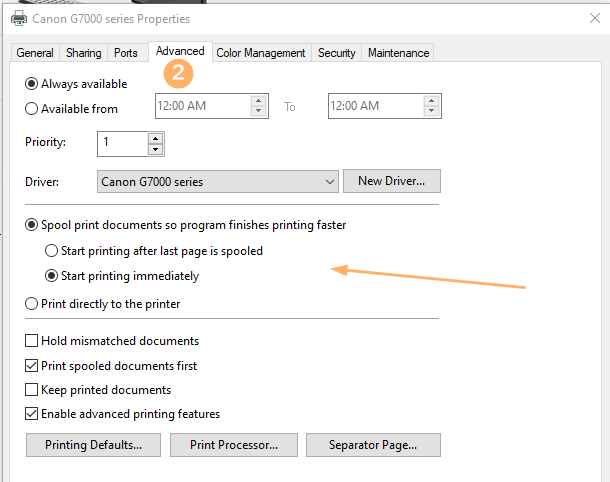

In den Treibereinstellungen gibt es etwas ob der das Spoolen am PC gemacht werden soll. Das ist eigentlich per Default an.

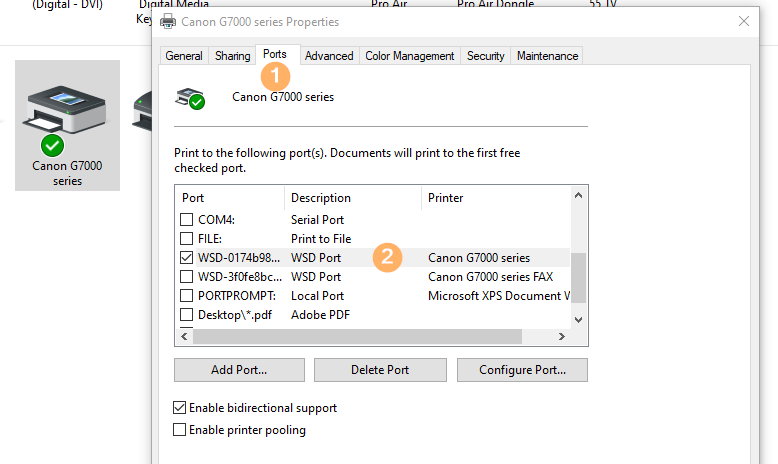

Schau mal nach ob der treibertechnisch als WSD Drucker eingebunden ist. Mein G7020 ist das.
Bau Dir dort testweise einen Standard TCP/IP-Port auf die IP des Druckers und ordne den Port zu.
In der gleichen Gegend hast Du die Spooler Einstellungen. Da mal vergleichen.

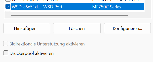

Vielen Dank für deine Mühe, bei mir ist er auch so eingebunden

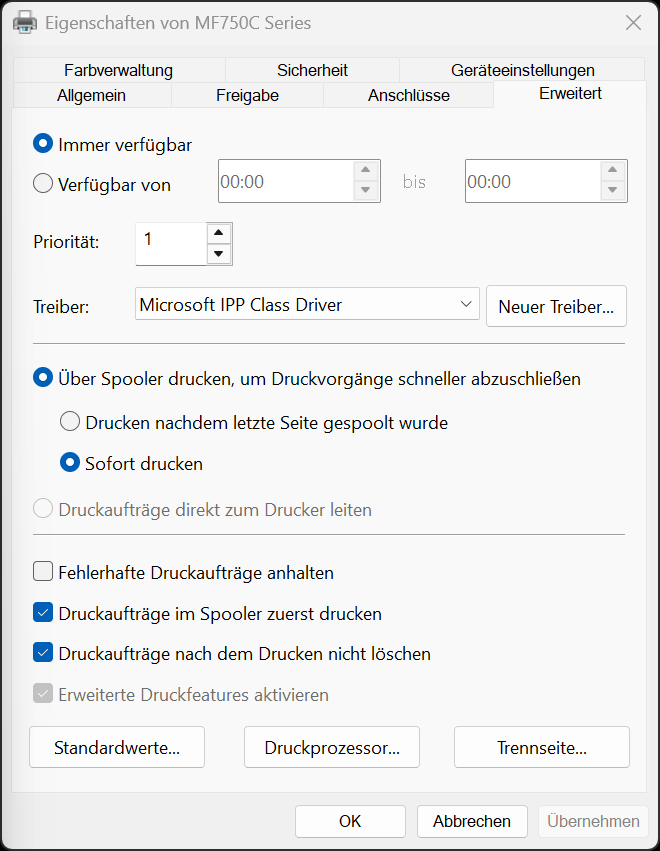

So sieht das bei mir aus. Vielleicht sollte ich mich doch nochmal auf die Suche nach dem besten Treiber machen? Ich dachte nicht, dass das mit der langen Druckersuche zu tun haben könnte.
Viele Grüße
