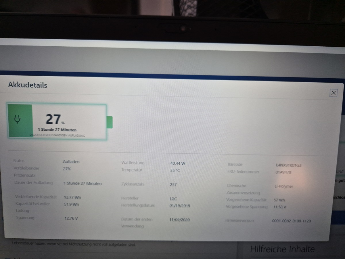

ja gut der Akku hier ist hinüber, alsi ich ihn geholt habe war er auf 100 % halbe Stunde später war er leer, heute morgen wieder geleaden und hatte nach 2.5Std noch 64% wieder voll geladen und einen Neustart gemacht, Akku war komplett leer, nach dem voll laden wieder Neustart und das selbe, jetzt bleibt er bei 0% stehen und lädt nicht

Ist diese Kalibrierung eigentlich auch dann zu empfehlen, falls nun ein noch akzeptabler gebrauchter Akku eingebaut wird?Skudrinka schrieb:Im Lenovo vantage kannst versuchen den Akku zu kalibrieren.
Skudrinka
Fleet Admiral
- Sep. 2008
- 12.894
Ein Versuch ist's immer wert.Espero schrieb:falls nun ein noch akzeptabler gebrauchter Akku eingebaut wird?
Kostet ja nichts.
Bei mir hat's 1,5W/h mehr gegeben, dadurch.
Der Akku hatte aber da lediglich 80 Zyklen hinter sich gehabt.
Wunder sollte man aber nie davon erwarten.

Ja, die Werte sehen gut aus.
So viel Glück muss man erst mal haben, dass man zu diesem Preis einen Verkäufer in der Nähe hat, der dann auch noch Zugang zu weiteren Akkus passend zum Gerät hat und austauscht.
Von daher kannst du nun sehr zufrieden sein sofern sich die Akku-Kapazität nun auch im Alltag bestätigt.
