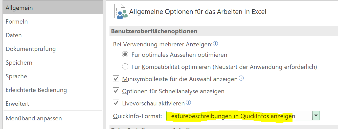

Quickinfo ist in den Optionen aktviert?
(siehe Anhang)
Das heißt, diesen "Anzeigenamen" kann man bei der Konfiguration der Symbole im Ribbon nicht mehr einstellen? Oder ignoriert das MouseOver einfach diese Einstellung?
Es ignoriert nicht in dem Sinne alle bezeichnenden Angaben (ob original oder von mir geädert, festgelegt) - es passiert schlicht gar nichts.
Falls Quickinfo Standard sein sollte - habe ich es entweder rausgenommen weil ich vor lauter PopUps nichts mehr sah oder irgendwie wurde es inaktiv gesetzt. Leider bin ich zz. nicht an der Maschine mit O16 um das zu prüfen.
CN8
Eigentlich ist es standardmäßig aktiv.
Das war auf Anhieb auch die einzige Option die ich gefunden habe, die es deaktiviert.
