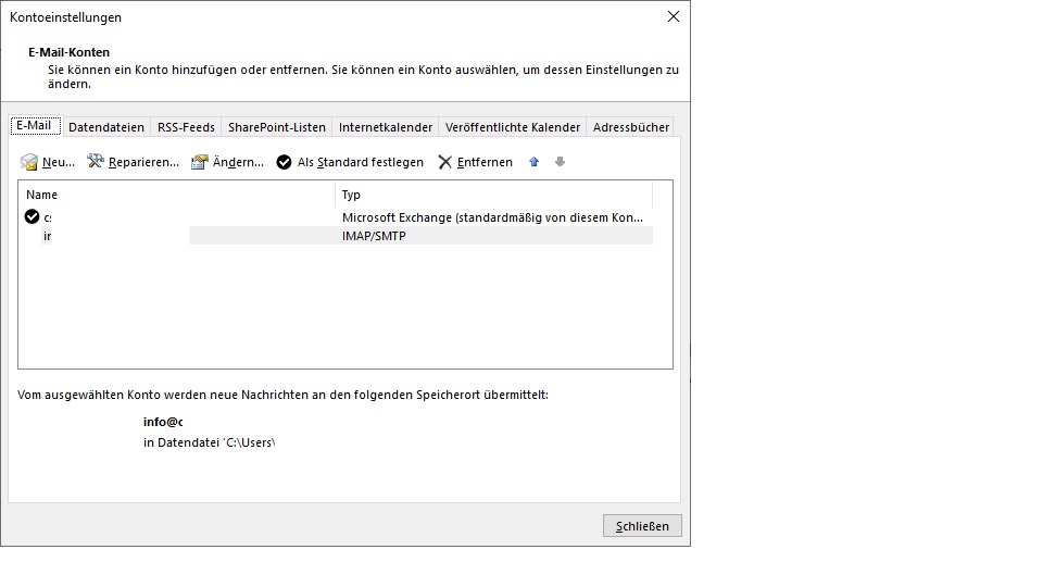

Auf 2 von 3 ist diese auch eingerichtet. Leider steht bei beiden nur unter Kontoeinstellungen IMAP/SMTP und keine weitere Infos.
Wie kann ich Port & IMAP & SMTP Servernamen von den zwei laufenden Notebooks rausfinden?

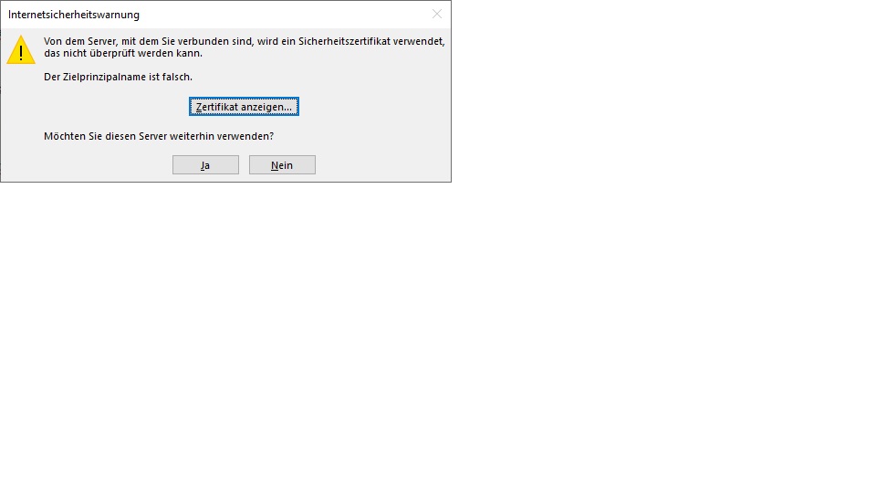

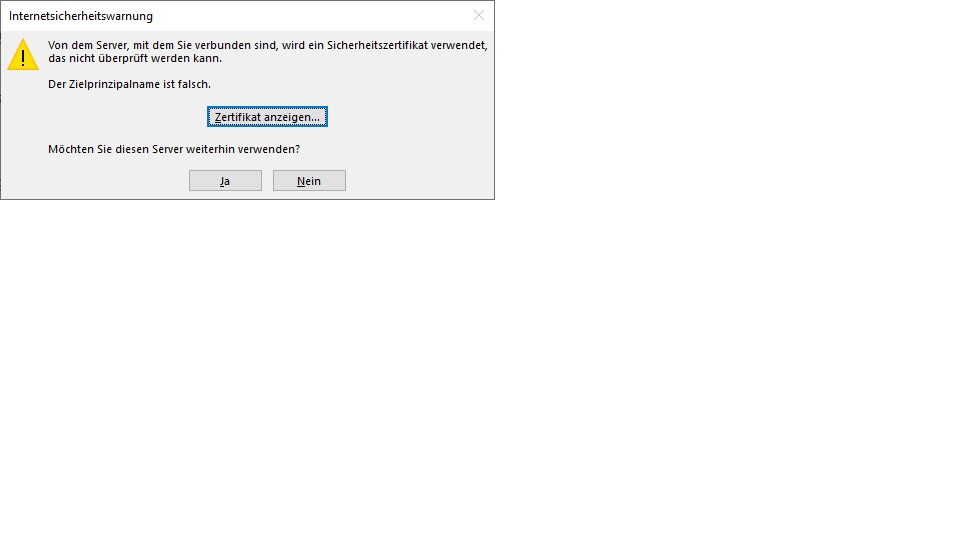

2) Er fragt mich immer wieder nach einem Zertifikat, obwohl ich das Zertifikat anzeigen manuell übernommen habe...

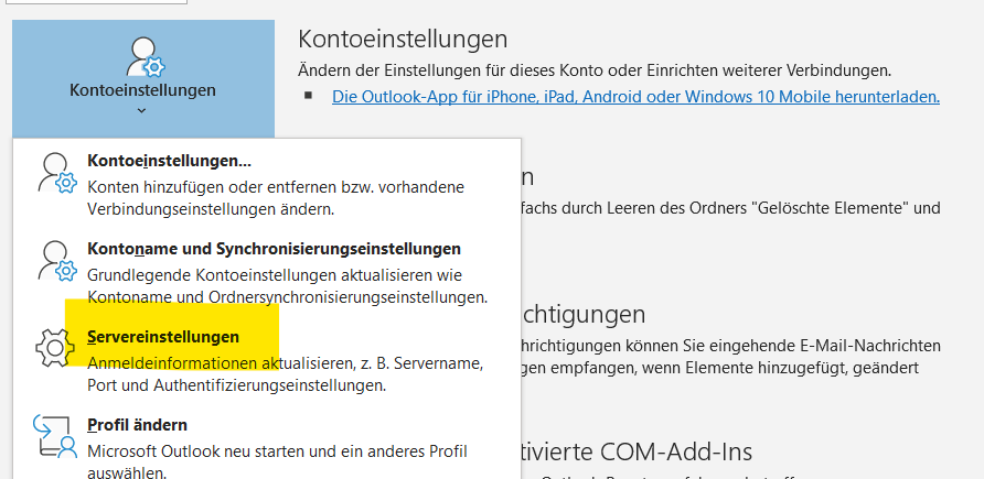

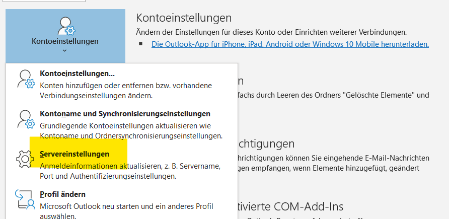

Wenn du auf einem deiner Laptops eine funktionierende Verbindung hast kannst du die Servereinstellungen unter Kontoinformation - Servereinstelllungen sehen
Hi vielen Dank! Lag übrigens am Zertifikat, Outlook hat mich die (falschen) Einstellungen dann schlicht nicht sehen lassen... Habe beim Neu Einrichten die Einstellungen des Zertifikats genommen und Tada... Somit kamen alle Probleme daher...
