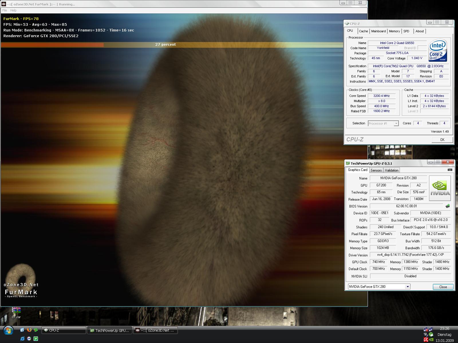

Temp @ Furmark: 86°C @ LuKü
Mein Speicher geht bis 1390, hab ich jetzt guten Speicher ewischt oder geht eurer auch so weit?
PS: Für den Screen hab ich nur kurz Furmark angeschmissen, hab aber davor ne halbe Stunde getestet.

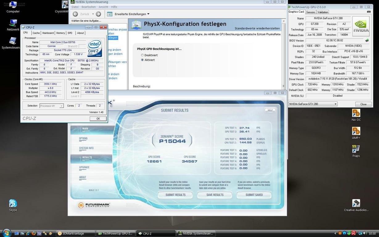

Zotac 280 GTX
Rev A2
Bios 62.00.1C.00.02
GPU 720 Mhz
Shader 1523
RAM 1310
Ist es eigentlich normal, dass meine Zotac GTX280 mit 1,19V im 3D Performance Modus läuft? Ich komme damit locker auf 750MHz aber ich brauche sie momentan nicht übertakten (zumindest keine 750MHz). 650MHz bei 1,06V wären mir lieber. Bringt das vom Verbrauch was?
