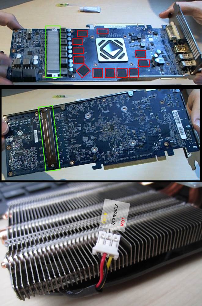

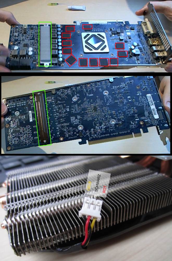

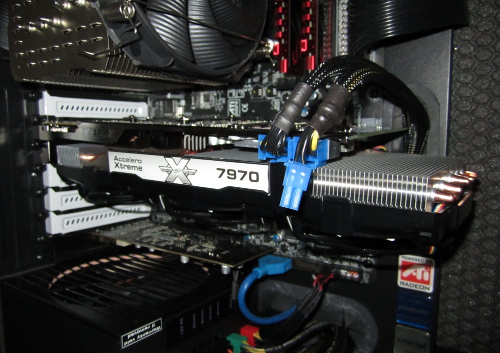

Der Kühler Arctic Cooling Accelero Xtreme 7970 passt auf jeden Fall auf die
Gigabyte HD 7950 Boost Rev 2.0
VORSICHT !
Der eine Speicherkühlerkörper (nähe der Steckkontakte) passt durch den großen Rahmen des Kühlers nicht komplett auf den Speicherchip drauf !
Es gibt dazu ein Video ! - Sobbald es fertig verarbeitet und hochgeladen ist, werde ich das nochmal dazu posten !
An den Spannungswandlern habe ich garnichts verändert !
Wie ich finde wurde das von Gigabyte bereits super gelöst !
Ein verschraubter Kühlkörper der Rückseitig mit einer Metallleiste ebenfalls mit Wärmeleitpad den nötigen Gegendruck bekommt !
Der Stromanschluss auf der Grafikkarte, der die Lüfter des Kühlers mit Strom versorgt
passt so leider garnicht !! Nicht wundern wenn sich kein Lüfter dreht
Im Bild ist der Originalkühler zu sehen - und die verdreht gesteckten Kabel des Accelero Xtreme 7970 hab ich dazugeschrieben !!!! Das bitte vorher abändern !
Zu den Temperaturen gibt folgendes :
Nach jeweils einer Stunde Tomb Raider zocken
Originalkühler
Raum 24,8 °C / GPU 63 °C ( 63-24,8 = 38,2 °C )
Raum 28,5 °C / GPU 66 °C ( 66-28,5 = 37,5 °C )
Raum 27,8 °C / GPU 54 °C ( 54-27,8 = 26,2 °C )
Ich verwende bisher noch die Original-Lüfterkurve
Die Lüfter drehten bis 55% auf
Ich muss zugeben, ich muss manchmal schauen ob sich die Lüfter noch drehen !
Der Hammer ! Endlich Ruhe und Leistung ! Trotz VLock !
Es ist also noch genügend Spielraum nach oben, bzw. könnte man die Lüfterdrehzahl noch anpassen
Original sind 33% Minimum ... Accelero Xtreme 7970 ist im IDLE unhörbar !
Grüße
Hoffe ich konnte einigen damit helfen,
oder evtl. jemanden der diesen Thread durchs googlen gefunden hat !

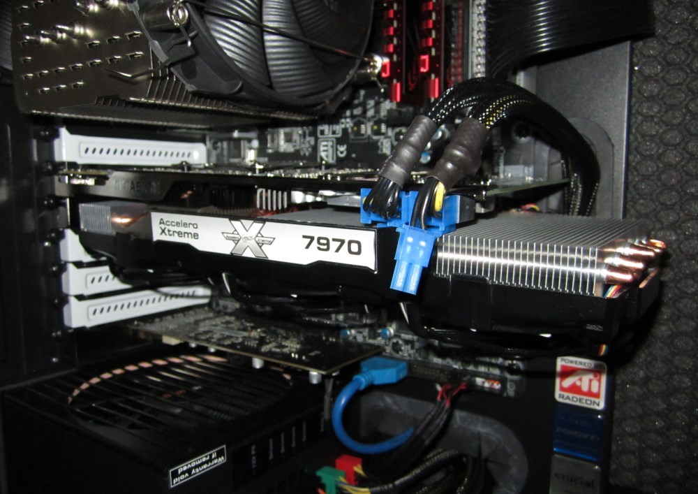

Hab EKL Wärmeleitkleber und auch die Speicherkühlkörper benutzt
Gestern Bilder gemacht- dacht ich poste das mal ;)

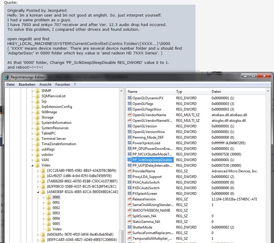

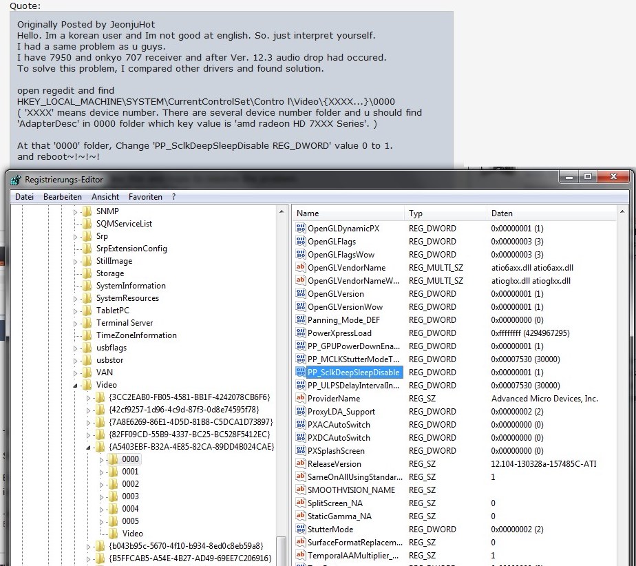

Oh man - Rechner am Verstärker angeschlossen - nur Soundausetzer !! ....
Falls das jemand ebenfalls über HDMI an der Grafikkarte haben sollte,
im Anhang die Lösung !!
:) Grüße
