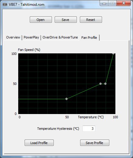

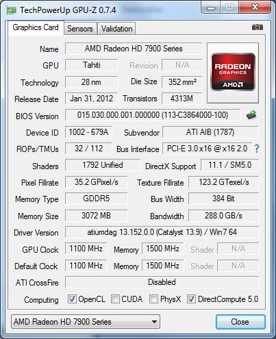

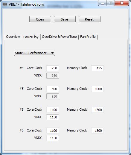

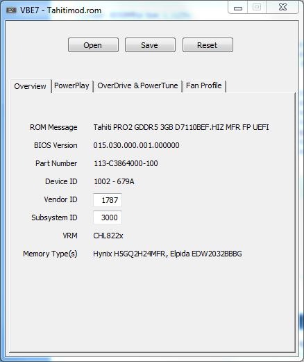

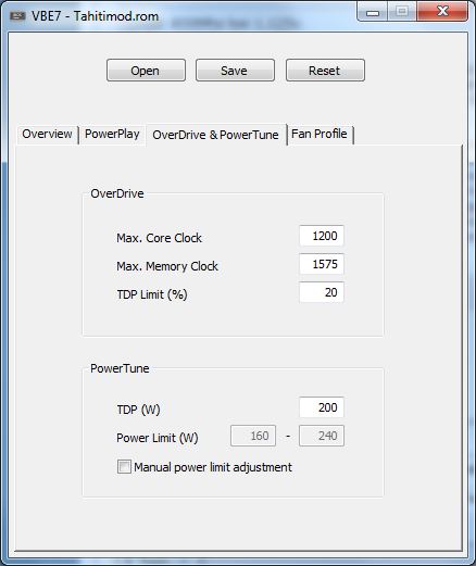

Das Problem mit dem Turbo ist einfach die Unberechenbarkeit, du weißt nie genau, wann welche Spannungen und Taktraten anliegen. Üblicherweise kann man mit einer V2 in etwa 1100 Mhz bei 1,15-1,2v und 1000 Mhz bei ca 1,075v-1,0v erreichen. Ich gehe deshalb davon aus, dass deine Grafikfehler auftreten, weil in diesem Momenta nur die niedrige Spannung von 1,125v auftritt. Ich habe die selbe Karte und habe daher mit dem VBE7 den Turbo deaktiviert, indem ich das PowerTune Target auf 200W angehoben habe (Immernoch niedriger als Default 7970) und für Last sowie Turbo die selben Werte konfiguriert habe. Dann weiß ich wenigstens, welchen Takt ich bei welcher Spannung haben werde. Da man durch das Dual-BIOS nichts kaputt machen kann, könntest du das auch probieren. Meine Einstellungen:

Ich habe das jetzt mal durchgeführt mit der gleichen Spannung aber etwas niedrigeren Werten. Wunderbar ist, dass der Boosttakt durchgängig ist und die Spannung auch durchgehend auf 1,15V bleibt. In allen Programmen wird ein Wert nahe dieser Spannung angezeigt.
NUR: Der neu eingestellte Boost- und Speichertakt, in meinem Fall 1050MHz und 1300MHz werden nicht erkannt. Lese ich das Bios aus, dann sind sie eingestellt, aber kein Programm erkennt sie. Es wird beim Chiptakt immer 925MHz angezeigt :(
Wenn ich die Taktraten allerdings per Afterburner wieder hochsetze, so werden sie in GPU-Z und hwinfo erkannt. Scheinbar werden allerdings nicht die Taktraten erkannt, die ich im Bios eingestellt habe, denn im Idle ist der Chiptakt 300MHz, wobei ich ihn wie eXEC auf 250MHz gesetzt habe. Die Spannung wurde beim Biosflash scheinbar also übernommen, die eingestellten Taktraten aber nicht. Ich habe das Gefühl, dass ich je nach Taktrate eh keinen Unterschied in den FPS merke. Kann es also sein, dass ich die Werte mit dem Afterburner gar nicht ändern kann? Lüftersteuerung darüber funktioniert allerdings!
Ich hatte das selbe Problem, bei mir war im CCC aus irgendienem Grund der Haken bei "Overdrive" hinterlegt und es waren dort fix die 925 Mhz hinterlegt. Eventuell hast du ja das selbe Problem. Was sagt denn GPUz? Wenn bei Default Clock der "neue" Takt drin steht und bei GPU Clock der alte, dann hast du genau das Problem. Dann einfach im CCC das OC deaktivieren, dann greift der BIOS-Takt
Du meinst unter Leistung "AMD Overdrive"? Wenn ich den Haken deaktiviere, dann ist der Takt leider immernoch so. Wenn ich ihn per Afterburner aber wieder erhöhe, dann bleibt er bei 1050MHz. Ätzend, dass ich jetzt doch noch ein Programm benutzen muss, aber es klappt. Bin im 3D Mark bei Graphicscore von 8918 auf 9899 gekommen, also funktioniert das OC. Spannung liegt bei 1,15V, sollte ungefährlich sein, oder?
Wenn ich jetzt noch im Test Grafikfehler sehe, dann ist der Takt ja zu gering für die Spannung. Dann muss ich um den Takt zu erhöhen jedes Mal das Bios flashen, richtig? Die Temperatur pendelt sich bei Crysis 3 bei eigens modulierter Lüfterkurver so bei 88 Grad ein, ist das noch vertretbar? Lüfter ist da schon bei 50%, sonst wird mir das zu laut.
Dann muss ich wahrscheinlich, falls es zu warm ist mit der Spannung eher runtergehen und dann gegebenenfalls den Takt auch runterdrehen, richtig?
Das von dir beschriebene Phänomen kann eigentlich nur auftreten, wenn deine Software dir reinpfuscht und den Default Takt unter Windows "überschreibt". Stelle doch mal einen GPUZ-Screenshot hier hoch.

Habe meine PowerColor Radeon HD 7950 V2 bekommen, und die heute übertaktet. Läuft ganz stabil mit 1,15V, PL +20, 1100MHz/1500MHz. Habe momentan nur das Problem, dass sie unter Last 90° warm und ziemlich laut wird. Habe es selbst mit der Luftsteuerung probiert, aber es klappt iwie nicht :mad: Kann mir vllt. jemand aushelfen und seine Luftsteurung posten? Wäre sehr dankbar.
Gruß
Da wird der Kühler an seine Grenzen kommen. Powerlimit, Übertaktung und Spannung reduzieren. Wenn die Garantie keine Rolle spielt, mal überprüfen wie viel Wärmeleitpaste verarbeitet wurde, aber bei der Spannung wurde es sogar bei mir (Wasser) recht warm.
