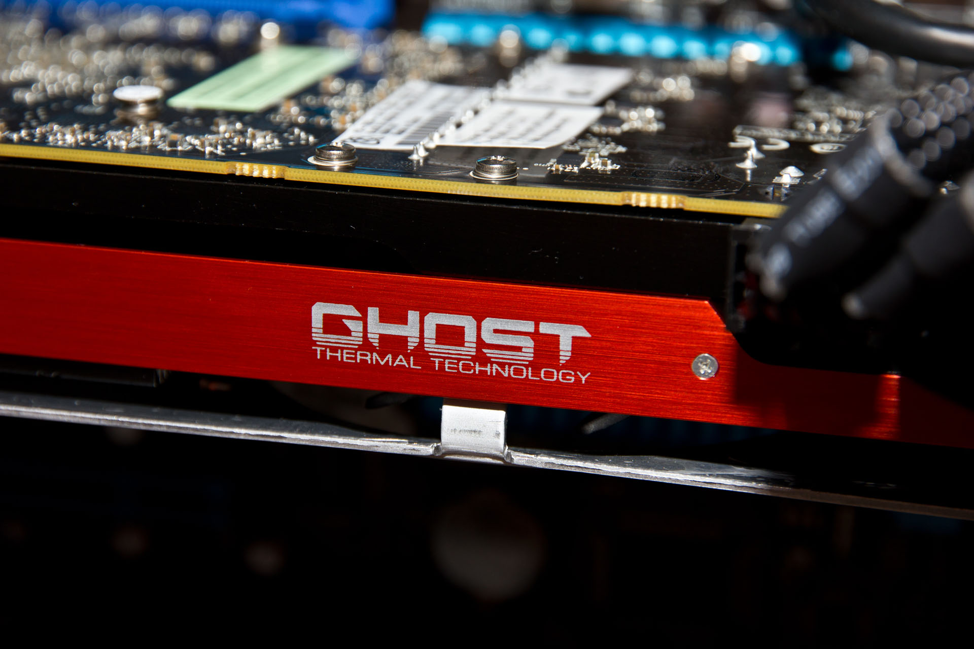

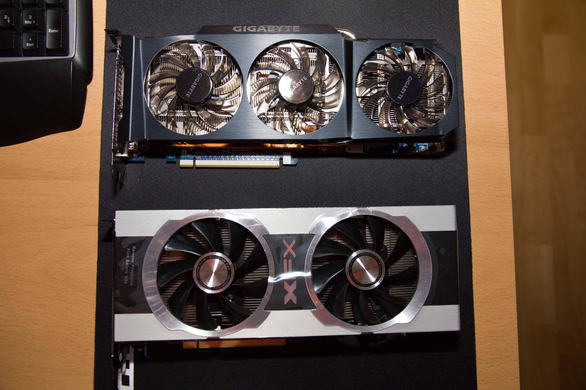

Meine XFX Dual Fan BE ist heute angekommen.
Meinung im Vergleich zum Referenze Design
Positiv:
- sehr leiser Lüfter (Volllast max. 64 Grad @1800 RPM)
- leiser als meine Gigabyte GTX580 SOC und die ist schon extrem leise
Negativ:
- extrem lautes Spulenfiepen (so etwas habe ich noch nie gehört!!!!)
- 1000 Mhz Standardtakt läuft nicht stabil
- Spannungserhöhung von 1,17V auf 1,20V, damit die 1000 Mhz stabil laufen
- Mit Spannung von 1,25V liefen dafür "tolle" 1075 Mhz ohne Grafikfehler
- sehr teuer 599 € bei Alternate
Ich habe die Karte nach 45 Minuten mit Kopfscherzen vom Spulenfiepen wieder ausgebaut und zurückgeschickt.
Fazit:
Der Kühler ist sehr gut und schlägt den Kühler meiner GTX580 SOC und wahrscheinlich auch den neuen Gigabytekühler der 7970.
Aber es ist eine Frechheit von XFX, so einen schlechten und ungetesteten Chip, welcher nicht einmal mit dem Standard OC zurecht kommt, als selektiert zu verkaufen.
Vielleicht habe ich auch ein Montagsmodell erwischt, aber dennoch zeigt es, dass auf die Chipgüte keine Rücksicht genommen wird.
Somit könnte man XFX irreführende Werbung vorwerfen.
Jetzt werde ich auf eine XFX Dual Fan von HWV warten.
Hoffentlich hat die kein Spulenfiepen......
