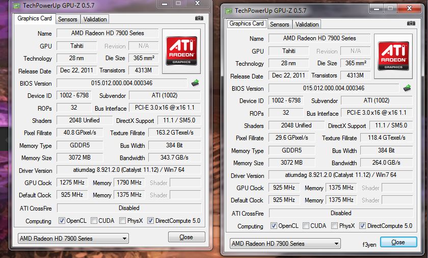

So, hab nun bissel rum getestet.... CF deaktiviert...
Also ich muss schon sagen WTF OMFG ZOMG haben die mit dem RAM gemacht? der GDDR5 ist ja ÜBELST! Wo meine 6970 bei 1450mhz Vram angefangen hat zu spacken, kommt ich nun auf 1790mhz Vram hoch! Höher geht leider noch ned, evtl anderes bios xD
WICHTIG!!!
Ich weiss nicht ob nur bei mir so war, evtl wegen Crossfire, oder sonst was verheddert, aber NICHT mit CCC übertakten! der setzt nicht einen aktuellen takt sondern den standard Takt! wenn man dann noch mit Afterburner 1.3V einstellt und GPU überlastet/PC abschmiert. Startet der PC dann direkt wieder mit 1300mhz! ABER mit Standard Volt, also 1.175V bei mir.
= Dauer Crash, es sei denn man killt den ccc Prozess ganz schnell sobald Windows aufgestartet ist!
tjo, ich hab heute noch ein wenig probiert! Furmark läuft mit 1275mhz und 1.175V. Crysis mit 1150mhz und 1.175 oder 1275mhz und 1.3V (wobei auch nur reele 1.22V angezeigt werden, afterburner)
Vram lässt sich problemlos auf 1790mhz hochjagen ohne Vcore erhöhung.
Allerdings hatte ich sowohl Crysis als auch Heaven dauerhaft immer wieder kleine Grafik fehler auftreten! also für dauerbetrieb wäre wohl 1250 oder 1225 besser!
Hier Link zu Unigine Heaven Benchmark run
LOL :D ich glaubs ned... ich mach x Benchmark durchläufe mit 1275 -1790 die gehen gerade noch so knapp, aber als ich nun mit Firefox offen nochmal hochgetaktet hab um vergleichs screenshot zu machen stürtzt mir der Grafiktreiber ab xD
GPU-Z is schon cool zeigt die theoretische Leistungssteigerung bei OC :D 343.7GB/s VRAM :king:
Edit:
JA! Es gibt wirklich 2 verschiedene arten von HD7970 da draussen! 1. Die variante mit 1.175V und einem Schwarzen 6Pin Stromstecker! und die 2. Variante mit 1.1V (oder 1.11V evtl, schwer zu sagen mit Afterburner) und einem Grauen 6pin Stromstecker! Diese karte hat übrigens auch eine wesentlich aggressivere Lüftersteuerung!
Interessant ist dabei das die 2. Karte auch im Idle mit 0.85V läuft während die erste mit 0.9V rum idlet !
Ahja, und wer hätte das gedacht? mit MSI Afterburner auf "reset" clicken überschreibt die standard Vcore der 2. und setzt sie wie auch die erste auf 1.175V. neustart dürfte da abhilfe schaffen...
1.112V ! Restart hilft wirklich ;) Aber das ist au nur der Theoretische wert in Afterbuner! GPU-z zeigt 1.170V an ! und Afterburner Monitor 1.064V!
mhmm.. die 2. GPU wird in Furmark bei 1.3V 1275/1790 75°C und heisser! (100% Fanspeed) Ausserdem tauchen erste Artefakte/grafik fehler auf.
Edit: noch was interessantes fest gestellt! die 2. HD7970 welcher original 1.112V hat, hab ich nun auf 1.175V laufen, und im idle geht die jetzt auch auf 0.9V runter! also... GPU-Z ;) MSI Afterburner Zeit 0.95V an wie auch die andere karte! original Volt ging sie auf 0.804V !
Wir haben also ein Voltage Ofsett! Je geringer man die Volt einstellt desto tiefer sollte also auch der idle wert gehen!
