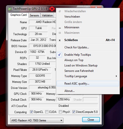

Welchen ASIC hat sie denn? (GPU-Z auslesen, in der leiste oben rechtsklick dann ASIC auslesen] weil wenn nichtmal der Werk OC richtig funzt wuerd ich sie umtauschen
Ich finde dort keinen Eintrag "ASIC"... Wo soll ich gucken?
Ja, ich werde sie auch umtauschen. Ich könnte zwar die VCore erhöhen, aber das sehe ich nicht ein.
Beim Roten machst du ein rechtsclick, dann read ASIC quality^^
