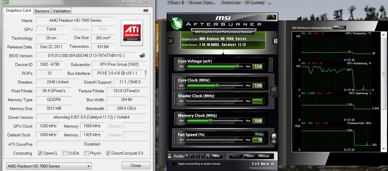

Hab ne frage gibt es schon nen guten Bios editor würde gern wieder vom Afterburner wegkommen mfg Herbert
Hier mal ein Bildschirmabgriff von ner H20 gekühlten 7970 OC ist noch nicht ausgereizt mfg Herbert
Asic Test ergibt bei mir 61,4 %
