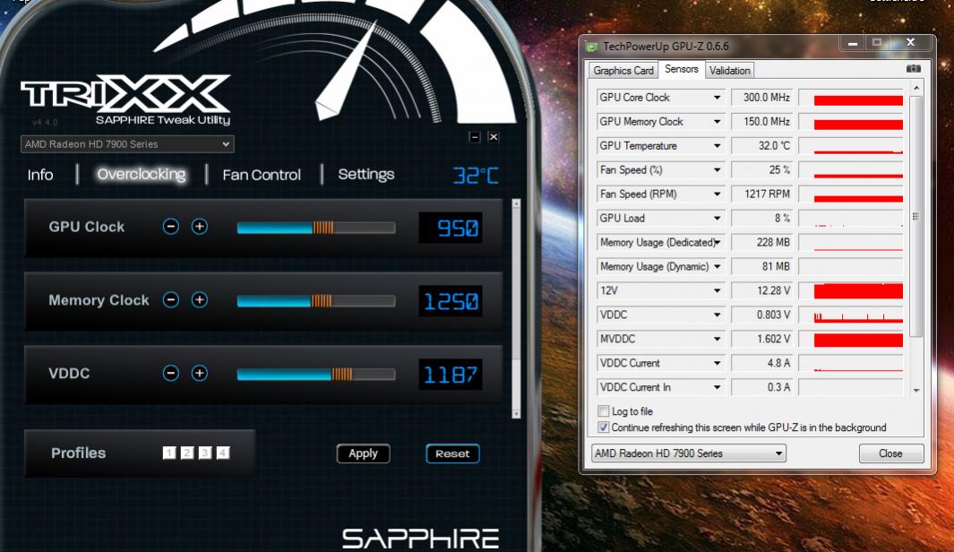

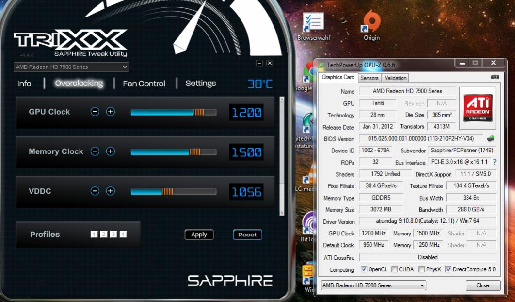

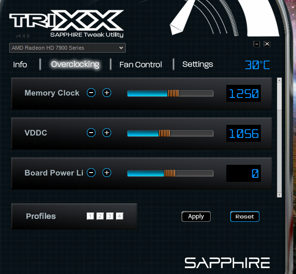

sind die Werte der VDDC unten beim Reset richtig, oder wieso sind die höher als oben beim OC?
VDDC ist nach Neustart wieder bei 1056

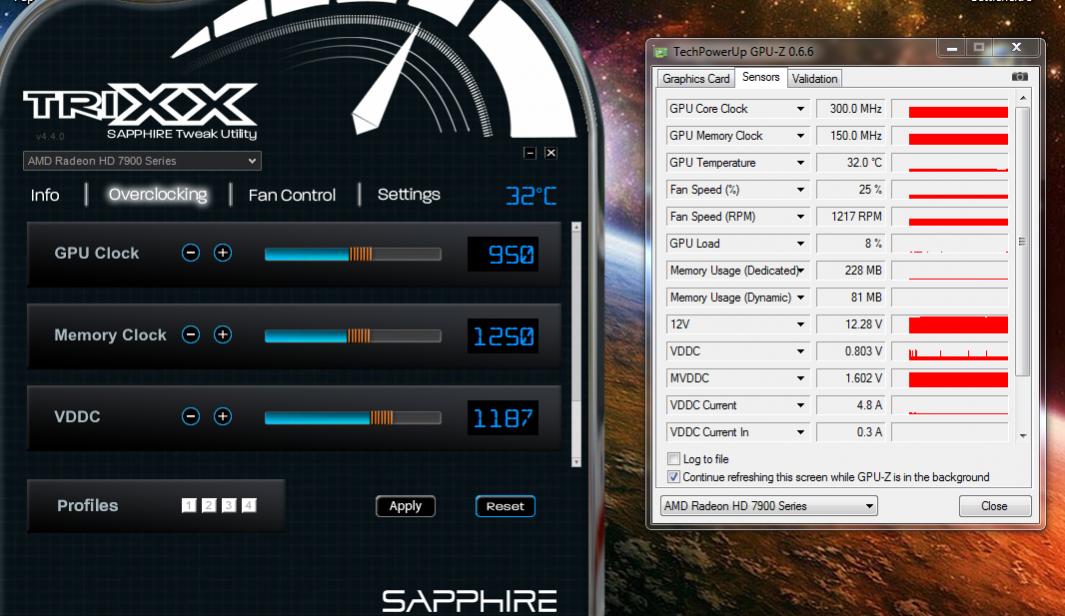

ich frage mich wieso im Bild unten GPU Core Clock bei 300MHz ist und GPU Memory Clock bei 150MHz
ist das normal?

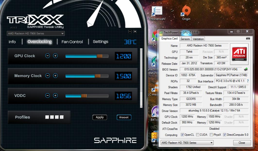

@Bublik
Schau doch mal bitte welche Taktraten bei deinen 1200MHz wirklich anliegen. Ich kann mir beim besten Willen nicht vorstellen, das mit 1,056V 1200MHz drin sind. Ich brauche dafür mindestens 1,15+ bei außergewöhnlich guter Kühlung (Chiptemp nie über 55°C), da die Spannung bzw. der Vdrop mit der Temperatur skaliert.
Die letzteren Taktraten sind normal im Idle, um Strom zu sparen. Du solltest dich ggf. noch ein bisschen mehr mit dem Thema befassen...

ja es ist das erste Mal das ich versuche zu übertakten.
Ich habe mich hier im Forum bischen eingelesen doch wie es aussieht habe ich nicht Alles richtig verstanden. Dachte es reicht mit TriXX die Werte zu erhöhen zu speichern und fertig.
Doch komischer Weise verändert sich im GPU-Z bei Sensor mein GPU Core Clock und GPU Memory Clock nicht, die liegen bei @stock 300MHz/150MHz wie im Beitrag davor im bild zusehen ist.
GPU-Z zeigt die momentane Taktrate an, die ist im Idle immer 300/150 (normalerweise). Wenn du mit der Maus auf den roten Balken gehst, müsstest du die Taktrate des vorherigen Zeitraums angezeigt kriegen (die höher liegt wenn du kurz vorher gespielt hast/eine 3D Anwendung genutzt hast).
Das gleiche gilt für die Spannung. Ich empfehle dir erstmal nur geringfügig die Spannung anzuheben und dann zu vergleichen ob diese überhaupt angenommen wird. Da gab es mit einigen Modellen Probleme, die eine Spannungsänderung verweigerten.

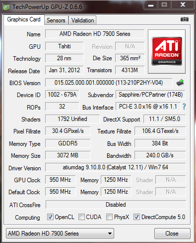

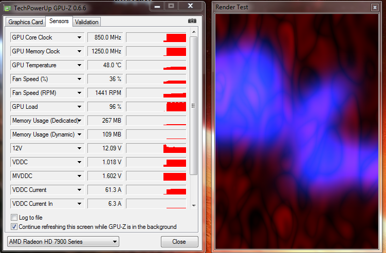

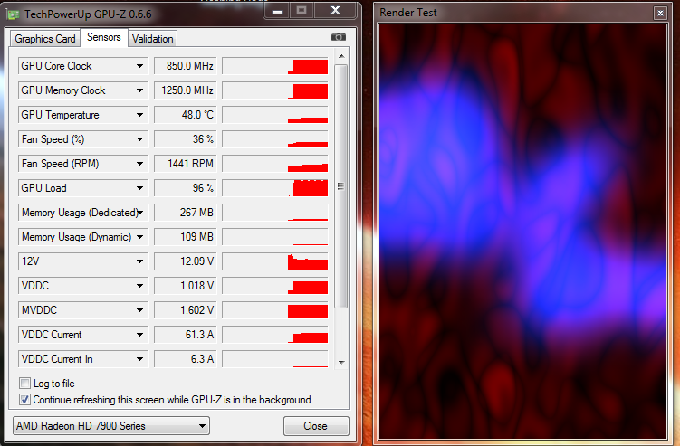

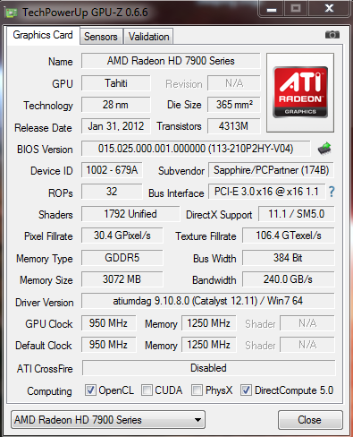

wieso ist dann bei Vapor-X Bios2 950MHz/1250MHz bei mir im Test nur 850MHz angezeigt ist das ein Fehler von dem ich gehört habe?
habe gehört das man da irgendwas mit Bios machen muss von Sapphire und die Garantie behält
Stelle mal testweise im Treiber/Trixx das TDP-Limit (im Treiber unter Overdrive->Leistungssteuerung o.ä.) auf +20 und versuch's nochmal. Sollte das auch nicht helfen gibt's ggf. ein BIOS-Update für die Karte.

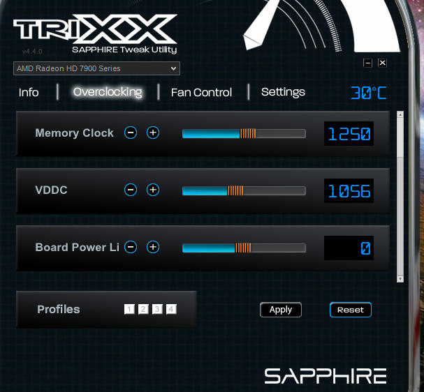

du meinst das ganz untere (Board Power Li) auf 20?
was anderes sehe ich hier nicht

Habe Leistungsteuerung auf 20 geatellt bei Catalys Overdrive und jetzt läuft Alles mit 950MHz/1250MHz:D

Das erlaubt der Karte 20% über das vorgesehene TDP-Limit zu gehen. Das heißt sie kann (!) mehr Strom verbrauchen und taktet nicht so schnell runter. Ohne Spannungsanhebung ist der Effekt allerdings zu vernachlässigen, wenn man nicht gerade Furmark reinhaut.
