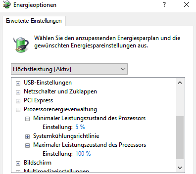

"C-States, EIST, Speedstep und wie sie alle heissen, sowie Windows Energiesparplan sollten passend eingestellt sein."
Wie sehen die Einstellungen denn konkret aus?

Hey danke für deine Antwort. Also der Energieplan steht wie schon immer gewohnt auf Höchleistung mit "minimum 5%" CPU ... das funktioniert soweit auch gut, wie man an den 800Mhz auf dem Desktop erkennt. Die Bios Settings wurden von den Standardeinstellungen übernommen, lediglich der Multi (Core/Cache) angepasst. (Unter Stock habe ich auch weitere Zwischenschritte beim Core Clock.
