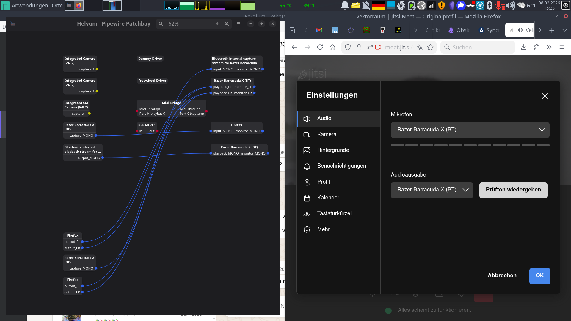

Die Frage ist, ob Wireplumber die Nodes/Pins falsch zusammenstöpselt oder ob jene gar nicht vorhanden sind. Das kann man sehr gut mit qpwgraph oder Carla verifizieren/visualisieren und auch aktiv korrigieren.
Habe mir helvium installiert und sehe Folgendes. Ganz links unten ist die Quelle für den Jitsi-Prüfton (wenn die Wiedergabe zu Ende, verschwindet sie). Sie geht zum "Razer Baracuda X (BT)", ich höre aber leider nichts...
