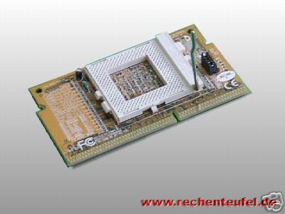

habe soeben einen Pentium III von einem Freund bekommen. Der Chip sieht aus wie ein SockelA von AMD. DEr Chip vom Rechner meiner Freundin ist eine schwarze Einheit, die aufs Mainboard gesteckt ist. Bekommm ich da den PIII rein? Gab es verschiedenen Sockel?? Desweitern habe ich 256MB Ram von ihm bekommen. Takt jedoch 133MHz sind die mit dem PII kompatibel?
Gruß Jan
Ja, da gabs verschiedene Sockel bzw. Slots.
Der PII deiner Freundin wird wohl im Slot 1 drinstecken, entweder als SECC-, oder SECC2-Bauart. Ohne weiteres wirst du diesen PIII von deinem Kumpel in dem alten Rechner nicht betreiben können. Du kannst versuchen einen passenden Adapter herzubekommen, oder eben gleich das ganze Mainboard austauschen.

Hi Echtmolli,
um den PIII vom Kumpel nutzen zu können, bräuchstet Du nen FCPGA(das ist der Sockel370) auf Slot1-Adapter, wovon es damals einige gute gab Abit SlotketIII z.B., einfach mal bei e-bay suchen, vielleicht kannste was günstig bekommen.
Fakt ist aber, da der PIII nen FSB von 133 hat, wirste den dann `underclocken´, da PIII nen festen nicht veränderbaren Multiplikator hat.

Zu Den RAM, Die 133 MHz Waren auch mit dem PIII verbaut. Ich dachte, das ist der richtige Takt für den Prozessor. Und Kopfschmerzen bekomme ich da noch lange nicht. wieso soll man immer alles wegwerfen? Ich versuche einfach eine passende Festoplatte, und ein mainboard für den PIII zu bekommen, welches auch in den Rechner passt. Vorschlag: http://www1.alternate.de/html/shop/productDetails.html?artno=GOEG18&
Jeztz habe ich wahrscheinlich das richtige gefunden: Bei Ebay. Angeblich auch 133 MHz Bustakt:
http://cgi.ebay.de/ws/eBayISAPI.dll?ViewItem&category=87047&item=6776659863&rd=1
Gesetz dem Fall, ich kaufe den Adapter und installiere CPU und die 256MB RAM, welches Betriebsystem würdet ihr empfehlen? Läuft Win XP dann schon ordentlich? ODer brauche ich nochmal 256 MB RAM? Würde dann folgender passen?
http://cgi.ebay.de/ws/eBayISAPI.dll?ViewItem&category=19735&item=6776415973&rd=1#ebayphotohosting
Gruß Jan

Hallo echtmolli,
bzgl Mainboard austauschen. Checke erst mal wie die Tastatur angeschlossen ist und was für ein Netzteil Du hast.
Bei einem PII könnte es gut sein das der Rechner noch einen AT Anschluss hat und auch kein ATX Netzteil.
D.h. Du brauchst für ein neues Mainboard eventuell ebenfalls neues Gehäuse, neues Netzteil, sowie neue Tastatur und Maus.
D.h. mehr Speicher und eine schnellere CPU die auf das vorhandene Mainboard passt ist wohl am günstigsten.
Bzgl. der Slot1 Adapter wäre ich auch vorsichtig. Damals gingen nicht alle PIII CPU mit allen Adaptern auf allen Boards. Das hängt stark davon ab wie alt Dein Mainboard ist.
Die Aussage von dem Ebay Verkäufer halte ich für etwas weit aus dem Fenster gewagt, das der Adapter mit allen Slot1 Boards funktioniert.

Bei den einzelnen Beiträgen zum Performancegewinn, kann ich ja mit dem Aufrüsten da beginnen, wo die Wahrscheinlichkeit hoch liegt, dass es funktioniert. D.h. ich würde als erstes mal eine neute Platte einbauen. Sollte doch eine standard IDE PLatte passen. Als nächstes würde ich den 133MHz RAM verbauen, ist der schon kompartiebel mit dem PII? Zum Adapter, das Risiko könnte ich doch eingehen, zumal er nicht so teuer ist. Wenns nicht klappt, habe ich halt pech gehabt.
