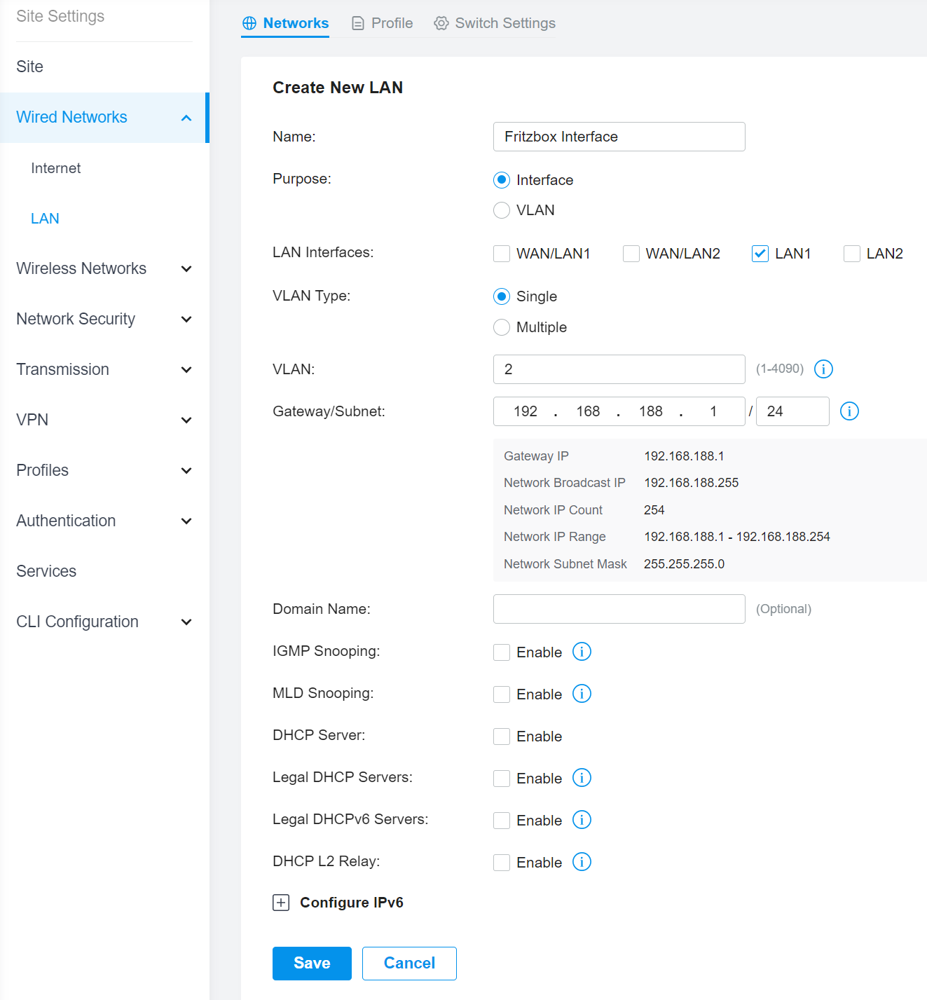

Wenn ich das TP-Link Handbuch richtig verstanden habe, hast Du damit immer noch Doppel-NAT. Um das zu umgehen, würde ich die 192.168.1.2 auf einem LAN-Interface am Router konfigurieren und nicht als WAN. Der Port bekommt ein eigenes VLAN und wird zum Access-Port, da die FB kein Tagging kann. Dort hängt dann die FB dran und bitte kein DHCP in dem VLAN aktivieren, das macht weiterhin die FB. Statische Default Route im TP-Link auf die FB zeigen lassen und Returnrouten in der FB eintragen. Dort natürlich als Gateway die 192.168.1.2/ den TP-Link hinterlegen.

cbtaste420, der Einzige Punkt, der mir fehlt, ist die Umsetzung deines Satzes:
Meine Absicht ist es, unser Netzwerk Zuhause robuster und sicherer zu gestalten (Aktuell eine Fritzbox 7590 + 2 Mesh Repeater). Ich wollte hierfür unser neues Netzwerk in Ruhe aufsetzen und die Geräte (Handys/Laptops/NAS/Proxmox mit Home Assistant) Stück für Stück in die zugehörigen VLANs umziehen (IoT/NoT/Arbeit/Familie). Wenn ich durch bin kann die Fritzbox raus und ich verbinde mich direkt über den TL-R605 mit dem Internet. Dafür muss der TL-R605 sich um die IP-Vergabe kümmern.
Wenn ich ein LAN-Interface konfiguriere, habe ich keine Möglichkeit, die Statische IP 192.168.1.2 anzugeben (siehe Screenshot).Um das zu umgehen, würde ich die 192.168.1.2 auf einem LAN-Interface am Router konfigurieren und nicht als WAN.
Aus Zeitgründen scheint mir das der beste Weg zu sein, wenn technisch machbar.
