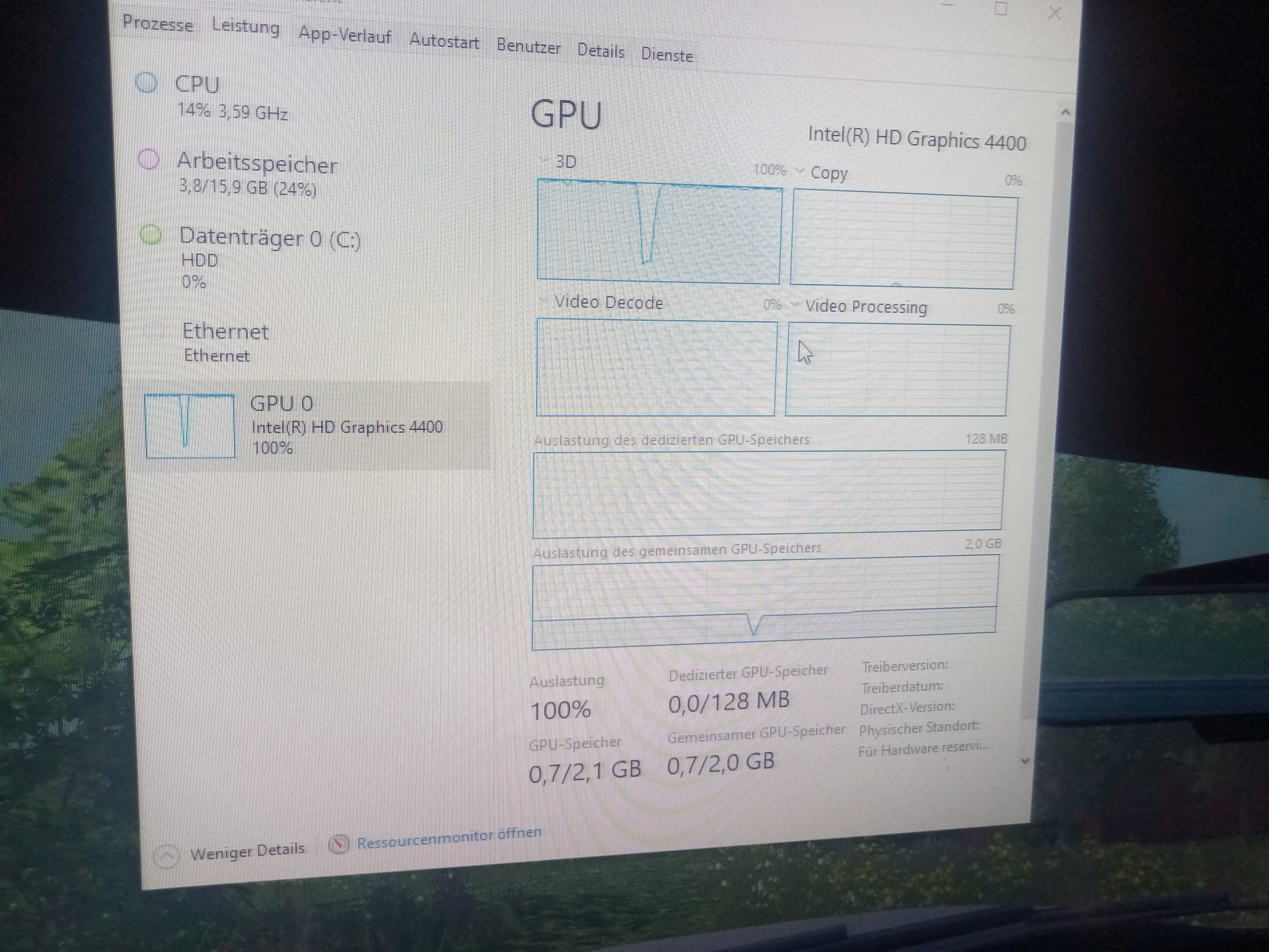

Also der Taskmanager zeigt mir zwei CPUs an???
Einmal "CPU" die dümpelt bei 20-max.25% vor sich hin.
Und die "CPU 0" was scheinbar nur für die Grafik ist?
Die läuft im Browser(Chrom) bei 25% und in bei jedem LS(15 oder 17) in der Low Einstellung bei 98-100% ohne Spiel Interaktion.
Also scheinbar Gnadenlos überfordert?

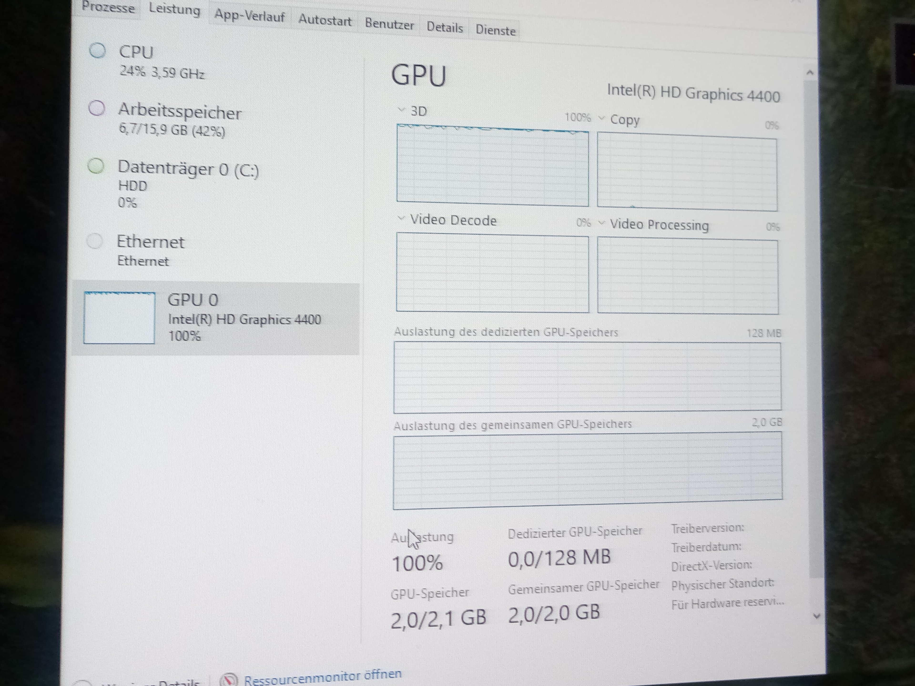

Hier Mal ein Foto wo sie voll ausgelastet war:
(Bild: Im LS 17 Einstellung High nach etwas Interaktion.)
Oben/links sieht man schön die 24% der "Haupt"? CPU.
Zuvor war der "Speicher" also die 2~2.1GB nicht vollständig belastet.(siehe Foto)
(Glaube das Bild ist vom ls15)
So wie ich es sehe ist die Grafik mit der 3D Darstellung am Anschlag?

Also bei der CPU Auslastung und VRAM Auslastung muss man aufpassen. Bei einer 4 Kern CPU sind 25% Auslastung je nach Spiel die Auslastung eines vollen Kernes. Kann das Spiel nur mit einem Kern umgehen, sind hier also 25% CPU Auslastung bereits ein CPU Limit. Heißt also nicht, dass hier für dieses Spiel ggf. noch Reserven da sind.
Ebenso ist die Auslastung des VRAM kein Indikator für die Auslastung oder Leistungsfähigkeit der Grafikkarte.

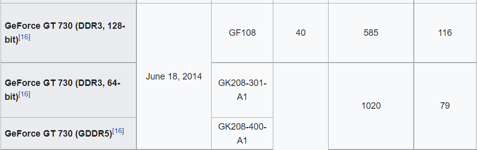

Temperaturen werden kein Problem sein, die GT730 hat kaum Leistung und ist gerade mal ca. doppelt so schnell wie die iGPU. Das ist für 90 Euro irre schlecht.
Reaktionen: majusss
Eine 1030 gibt es auch schon für 90 Euro die 730 schon für unter 60... Als Neuware. Haha... Wann kam die 730 auf den Markt... 2014...

Die Karte hat übrigens nur DDR3 Ram, die ist echt Arsch langsam....
Auch damit wird der Landwirtschaftsimulator keinen RICHTIGEN Spaß machen
Knapp 50 FPS in 720p und mit mittleren Grafikeinstellungen.
