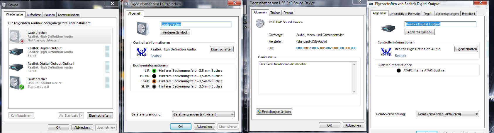

ist eine logitech G110 - integrierter soundchip. daran sind boxen angeschlossen. heisst USB PnP Sound Device in wiedergabegeräte. deaktivierte geräte zeigt nichts.
die restlichen geräte sind am screenshot zu sehen:

Zumal ja auf den bildern steht das alles einwandfrei funktioniert.Den Realtek Treiber schonmal neuinstalliert?Wenn die alte Graka drin ist gehts auch nicht?
