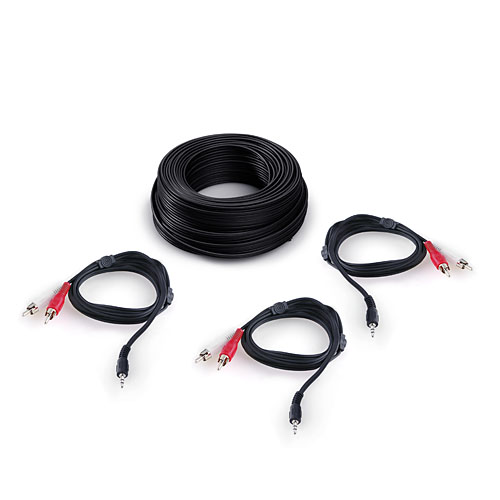

Wie gehst Du denn aus der Soundkarte? Optical, HDMI, Chinch, .. ? Hast Du z.B. bei DVD's 5.1?
lg Jannis
damit sind die lautsprecher an der karte angeschlossen, bzw. jetzt am mainboard. das kuriose ist, dass ich beim mp3 abspielen nur stereo ohne subwoofer habe, beim selben stereo über youtube oder andere videoportale allerdings den "vollen" sound. woran liegt denn das?
