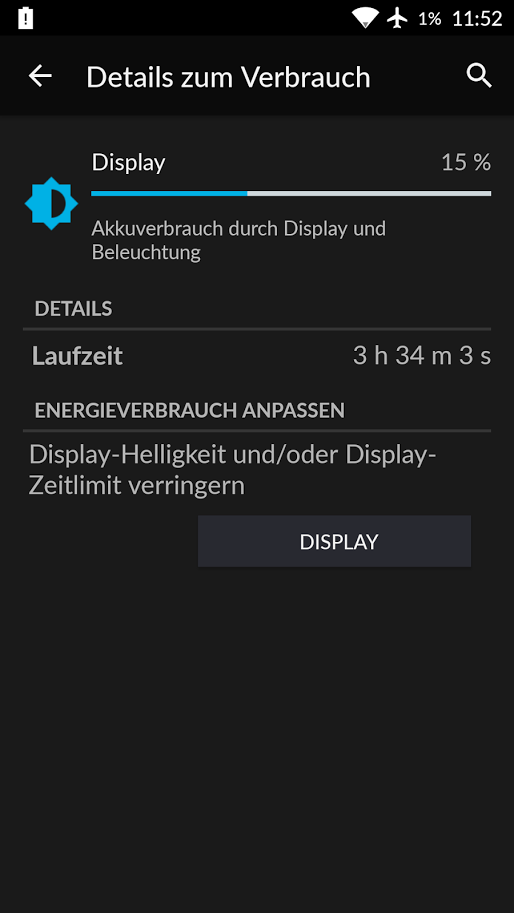

Ich habe seit einiger Zeit katerstophale Screen On Werte die mich an meinen ausgelutschten Iphone 5 Akku nach 3 Jahren erinnern, wobei das OPO kein Jahr alt ist. Gegen 5 Uhr abgenommen, um 12 Uhr bereits auf 1 % mit 3 Stunden 34 M Display an. Davon 30 Min im mobilen Funknetz und der Rest im Flugmodus. Unterwegs in den 30 Minuten ein 5 Min Video gesehen / gesurft und anschließend Flugmodus + Wlan auschließlich gesurft. Keine Streams oder Videos. Siehe Screenshot:
https://www.computerbase.de/forum/attachments/screenshot_2015-10-16-11-52-41-png.520277/
Zu Anfang hatte ich mit dem von Werk aus ausgelifertem Cyanogen Betriebssystem um die 6-7 Stunden Screen On Werte. Ich weiß nicht ob das seit CM 12.1 so ist, jedenfalls aber schon eine Weile. Ich habe stets Wlan aus (ausser ich bin in einem eingeloggt und dafür dann 3G aus), Ortung, Bluetooth aus und die Helligkeit im ersten Drittel des Reglers. Könnten noch andere Settings am Akku saugen ? Vieleicht App Settings und wie könnte ich das überprüfen?

ich weiß ja nicht so recht, aber screen on bedeutet bildschirm aktiv. solange du was an deinem handy machst, ist er immer screen-on. das lässt also nur durch nutzungsverringerung "verbessern".
anders, falls der screen ungwollt in der hosentasche angeht. dann unter gesten die einstellungen ändern/anpassen.

Danke für deine Antwort. Ich orieniere mich da an den Zeiten in denen ich mit mitlerer bzw geringer Bildschirm Helligkeit am Stück surfen kann. Ohne Videos und Streaming sollten das im Wlan im Fludmodus mindestenbs 6 Stunden sein, wenn nicht mehr. Da kann deshlab irgendwas nicht stimmen.

Ich glaube, dass es nicht am Display liegt. Habe bei meinem OPO gerade mal geschaut und habe 4% bei 1 Std. 15 Min. Das passt ja genau mit deinem Screenshot von 15% bei 3,5 Stunden. Daher würde ich eher eine andere App vermuten.
Ne, ich meine nicht dass es was mit dem Display ansich zu tun hat. Ich nehme diesen Wert nur eben immer als orientierungshilfe. Bei einem Iphone warens damals immer so 4-5 Stunden (surfen ohne Video im Wlan). Zu Anfangs warens mit dem Opo 6 Stunden oder mehr. 3.5 sind eben zu wenig. Werd das gerät wohl neu aufsetzen müssen. Besteht das Problem weiterhin ist wohl schon der Akku hin.
Aber in dem Menü wird dir doch auch angezeigt, welche App wie viel verbraucht. Eventuell findest du da was.

Aussagekräftiger wäre auch mal die komplette Appliste unter Akku zu sehen.
Display mit 15 % ist schon an erster Stelle. Danach kommt das OS mit 13% , Email mit 8 % , Chrome 6 % (warum auch das immer weniger zieht als Email, wobei ich die nur einmal gecheckt habe und wieder im MT ausgemacht habe) Facebook 6 % , Android System 6 % und dann noch n paar Apps mit 1-2 %.
Habe den Screen nur an wenn ich auch mit dem Gerät arbeite. Deswegen sind 3.5 Stunden eigentlich ein Witz. Sobald ich die Kontakte, Whatsapp Medien und Verläufe gesichert habe, werde ich mich mal damit auseinander setzen wie ich das Gerät komplett neu aufsetze. Wenns dann immer noch so ist, würde ich mal auf Hardware Fehler tippen. Bzw Akku Defekt
