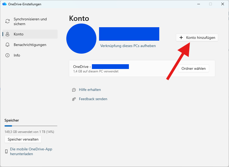

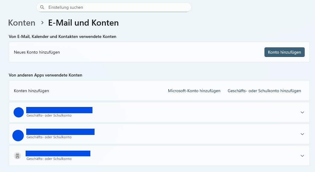

Versuch doch mal das Konto in den Einstellungen unter "Konten > E-Mail und Konten" hinzuzufügen und dann erst in den OneDrive-App-Einstellungen unter "Konto" das neue Schul-Konto hinzuzufügen. Da tauchte es bei mir direkt auf und synchronisierte sich. Bei mir funktioniert das mit drei Geschäftskonten.
OneDrive-Version: Build 25.194.1005.0003 (64-Bit)
OS: Windows 11 Pro 25H2, Build 26200.6901
Bodennebel
Danke für den Hinweis – das hatte ich bereits probiert (Konten > E-Mail und Konten → hinzufügen → anschließend OneDrive-Konto).
Leider identisches Verhalten: OneDrive startet kurz, das Fenster bleibt schwarz und schließt sich direkt wieder.
