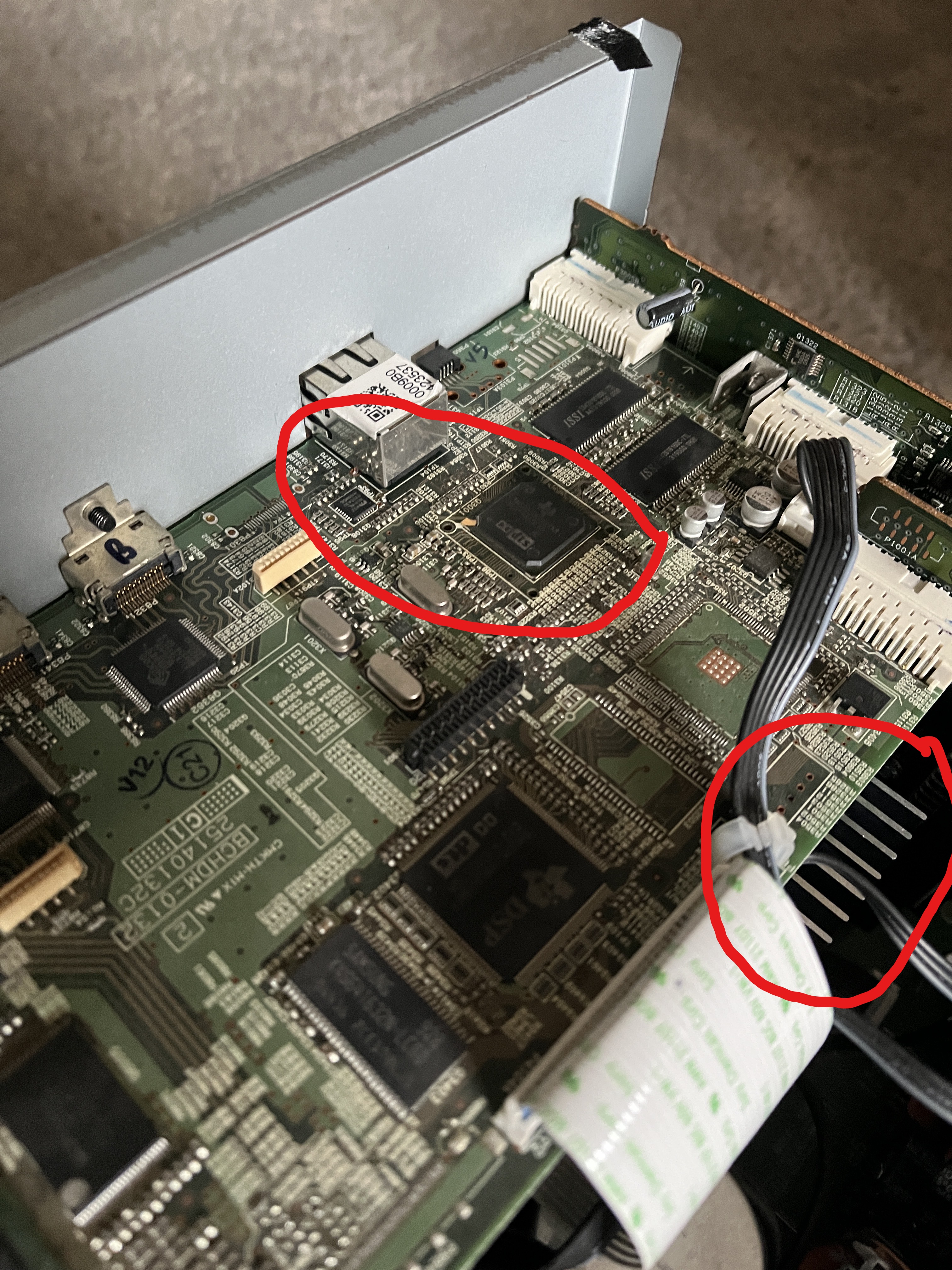

ich benötige jemanden oder ein Unternehmen, was Platinen Instandsetzungen durchführt.
Speziell geht es um einen ONKYO AV-Receiver mit bekanntem Hitzeproblem. Der DTS-Chip hat eine Kalte Lötstelle und muss neu verlötet werden. Das Gerät, bzw. der Chip wurde schon von einem Fernsehertechniker mit einem Heißluft Lötkolben Punktuell bearbeitet und hat danach 4 Monate ohne Probleme funktioniert, bis vor kurzem. Jetzt muss ich mit einem Haartrockner den Chip immer erst erwärmen, damit er funktioniert. Der Techniker würde die Prozedur wiederholen, aber es wäre halt natürlich keine dauerhafte Lösung.
Ich würde jetzt gerne wie gesagt das ganze neu Löten lassen und den ONKYO danach aktiv kühlen.
Falls also jemand jemanden kennt, der jemanden oder ein Unternehmen kennt, gerne immer her damit.

Schön das uns das Modell und das Kaufdatum nennst. Ich würde mal zu einem Audio Fachgeschäft gehen und den Preis anfragen. Bei Onkyo ist der Fehler nicht ungewöhnlich. Wenn du den Chip anwärmen musst, ist die Lötstelle immer noch kalt.

Danke für deine "Antwort". Das Modell ist ein TX-NR807 und er ist über 10 Jahre alt. Das sind Infos, die rein gar nicht interessieren und nichts zum Thema beitragen, daher habe ich sie weggelassen.
Aus der Serie ist es ein bekanntes Problem, sowohl beim 807, als auch beim 1007 und 3007. HDMI Board Austausch liegt bei knapp 200 Euro. Aber ich tausche nicht etwas aus, was keinen wirklichen Technischen Defekt hat. Da es nur eine Kleinigkeit ist lohnt es sich den Fehler zu beheben, allein deswegen schon, weil der 807 klanglich ein Top Receiver ist und zusätzlich als Vorstufe benutzt werden kann. Aktuelle AV-Receiver von 1000-1500 Euro haben Dolby Atmos und DTS:X, was meiner nicht hat und ich auch nicht brauche. Klanglich sind sie nicht besser.

Was du brauchst nennt sich BGA Reballing.
Es gibt wohl auch Anbieter, die so etwas auch für privat Personen durchführen.
Das ist die einzige dauerhafte Lösung, alles andere ist Gebastel.
Genau das ist es, wonach ich suche. Anbieter habe ich natürlich gefunden, mir geht es mehr um Erfahrungen, die hier der eine oder andere vllt schon gemacht hat und Empfehlungen geben kann bezüglich verschiedener Anbieter.
