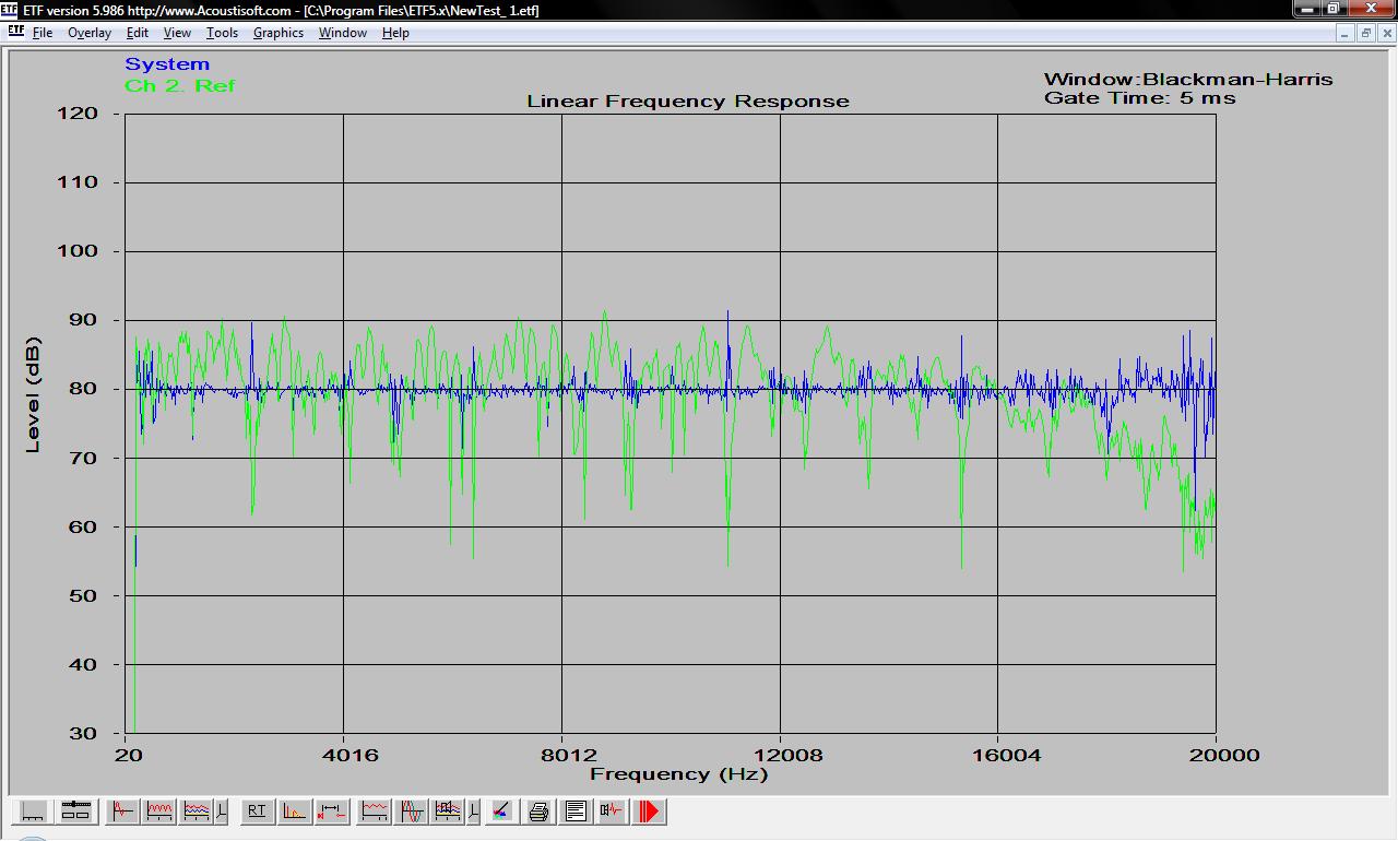

Darf ich mal fragen wie du manuell eingemessen hast?
Ich hatte mal mit dem ETF5 gemessen und mit RoomEQ Wizard. Ich weiss aber nicht ob ich es richtig gemacht habe!?
Mit ETF5 sieht es so aus:
Wohlgemerk ist das nur mal so ´ne schnelle Messung gewesen, damit ich überhaupt was habe.
Das kannst meine Erfahrung nicht auf dich adaptieren. Audissey XT misst die Räumlichkeiten ein, und versucht gegen eventuelle Raummoden zu kompensieren. In meinen Räumlichkeiten welche sehr komplex sind hatte Audissey XT ein haufen versaut. Kann aber gut sein das bei dir Audissey alles gut macht, da du ganz andere Räumlichkeiten hast.
