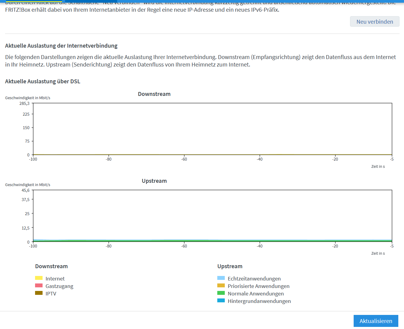

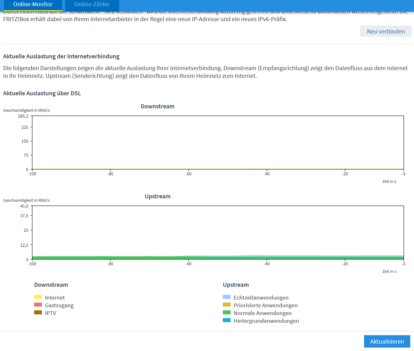

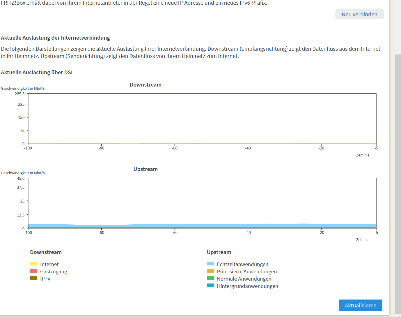

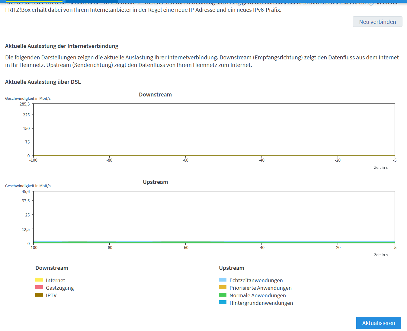

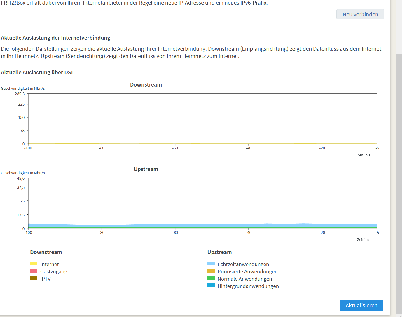

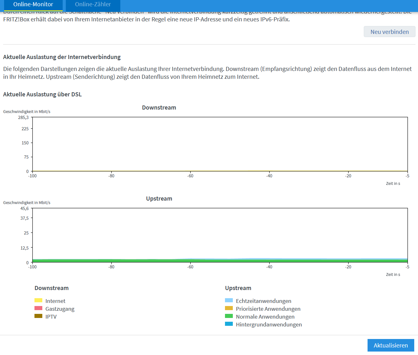

Ich hab jetzt mal ein Screenshot der Bandweite von Gotomeeting, Webex und Teams gemacht. Man kann da schon deutliche Unterschiede erkennen und das ist echt ärgerlich, weil GTM echt stabil läuft und eigentlich alles bietet, was man braucht:
GTM:
Teams:
Webex:
Btw. habe ich noch immer niemanden gefunden, der mir sagen kann, wie man die Skalierung der Fritzbox im Upload und Download einstellen kann.
Gibt es denn ansonsten einen komfortablen Bandweiten-Tracker?
