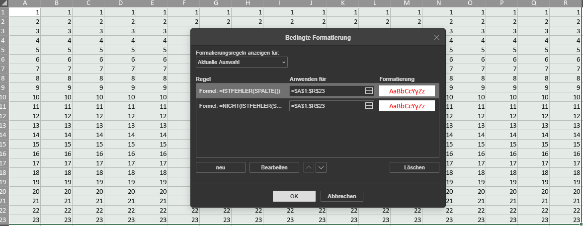

Für einen Zellbereich lege ich folgende bedingte Formatierung fest:
Formel:
=SPALTE()-1>$AB$10
Bereich:
$A$1:$V$33
Egal was ich mache, die bedingte Formatierung wird nicht angewendet. Wenn ich die Formel in Tabellenzellen kopiere, wird sie korrekt ausgewertet und gibt Wahr bzw. Falsch aus, je nach Zelle.
Das gleiche Verhalten habe ich auch bei der ZEILE() Funktion. Dazu muss ich sagen, dass der Vergleichswert (AB10) in einem anderen Arbeitsblatt ist, ich dafür hier am Handy aber grade die Syntax nicht kenne.
Hat jemand eine Idee für ein Workaround. Ich habe alte Forenbeiträge gefunden gehabt, in denen auch MSExcel schon Mal das Problem hatte, je nach Formelkonstellation.
Letzter Workaround ist eine ausgeblendeten Zeile/Spalte mit dem Rückgabewert anzulegen und damit zu vergleichen...
Edit:
Scheint wirklich ein Bug zu sein:
Code:
=NICHT(ISTFEHLER(SPALTE()))
=ISTFEHLER(SPALTE())
Einer der beiden muss zwangsläufig Wahr zurück geben. Trotzdem wird der Text nicht rot gefärbt sondern bleibt schwarz.

Das Ergebnis ist das gleiche, wenn ich Mal nur die eine, oder Mal nur die andere Bedingung auf den Bereich los lasse. In beiden Fällen wird nicht formatiert.
