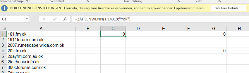

Hm.. jetzt steht da immer 0 .. wieso zählt er die ok nicht ?
und so schaut die liste aus .. über 10 000 ...
=ZÄHLENWENN(A1:A8999;"ok")

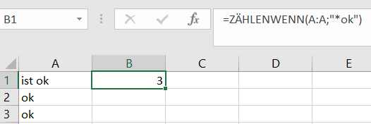

Versuche es mal so:
Dann zählt er die komplette Spalte A und auch wenn vor dem ok noch etwas anderes steht (durch das *)
Mensch wenn er ok zählen soll dann darfNUR ok in der Zelle stehen! :)
Bei dir stegt ja immer noch einanderes wort davor in der gleichen Zelle...

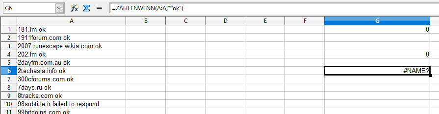

Der Weg aus Post #7 müsste einwandfrei funktionieren. Getestet unter LibreOffice 5.4.3
Dass da bei dir die Fehlermeldung #NAME? kommt, lässt höchstens noch vermuten, dass das LibreOffice nicht auf deutsch gestellt ist.
Zudem wäre es möglich, dass bspw hinter dem ok noch ein Leerzeichen steht, dass wird dann durch "*ok" nicht gefunden, durch "*ok*" schon.

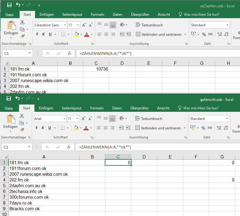

Hi.. ja das System ist Polnisch und Office Deutsch oder EXCEL o0 Sprache ist auf Deutsch eingestellt..
Kann sein dass es das Problem ist... also ich kopiere aus der okZaehlen.ods.zip die Formel in meine Datei (anhang) und der Mist steht weiter auf 0 .. kopiere ich aber den Inhalt aus meiner Datei in die okZaehlen.ods.zip (vorher in einen texteditor) so kann ich die auswertung sehen.
Verstehe tue ich das nicht.. oder den Fehler sehen.
Welche LibreOffice Version hast du denn drauf? Interessanterweiße zählt es in deiner Datei bei mir auch nicht, wenn ich sie aber neu abspeichere, dann schon.
Bzw. mit welcher LibreOffice oder Excel Version ist die Datei entstanden?
Excel hab ich hier grade keines da. Sollte aber ebenfalls mit dem Sternchen als Platzhalter gehen.
Evtl. musst du sonst mal auf die Meldung, die in deinem Excelscreenshot aus Post #8 kam drücken. Da geht es genau um die den Suchtext bei Zählenwenn.
LibreOffice übernimmt da im u.U. die Einstellungen von Excel, wenn mit dem gespeichert wird.

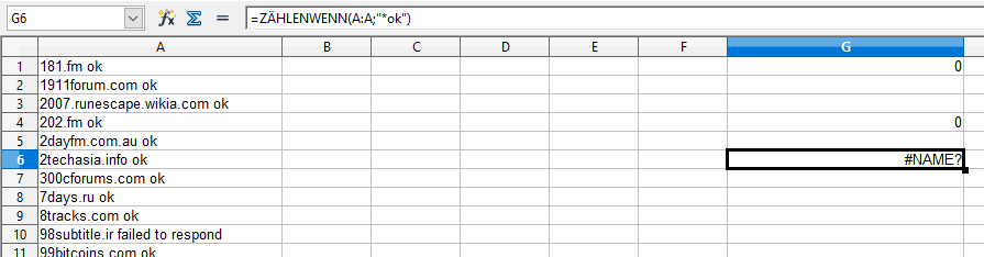

Schau mal in den Einstellungen von OO Calc (Extras - Einstellungen - OO Calc - Berechnen) ob "reguläre Ausdrücke in Formeln ermöglichen" aktiviert ist. Dann geht es auch.
