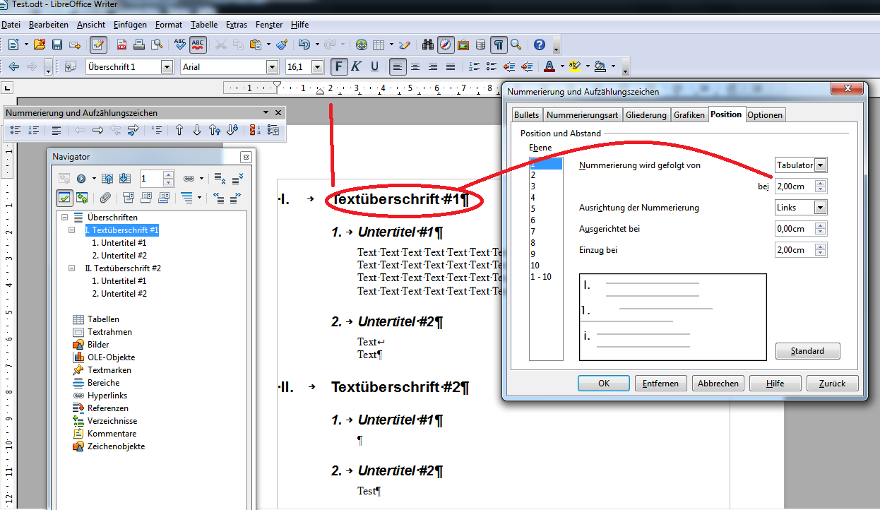

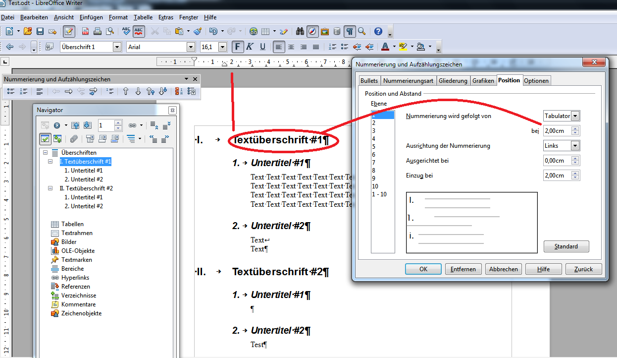

Bild 1 (rechte Maustaste auf Absatz, dann Nummerierung/Aufzählung)
zeigt, wie die Nummerierung der Überschriftebene 1 eingestellt wird. Der Einzug des Textes ist bei 2 cm. In dem Dialog kann über die Nummerierungsart oder den Optionen das Nummernformat eingestellt werden. Wichtig ist die Zuordnung zur Ebene.

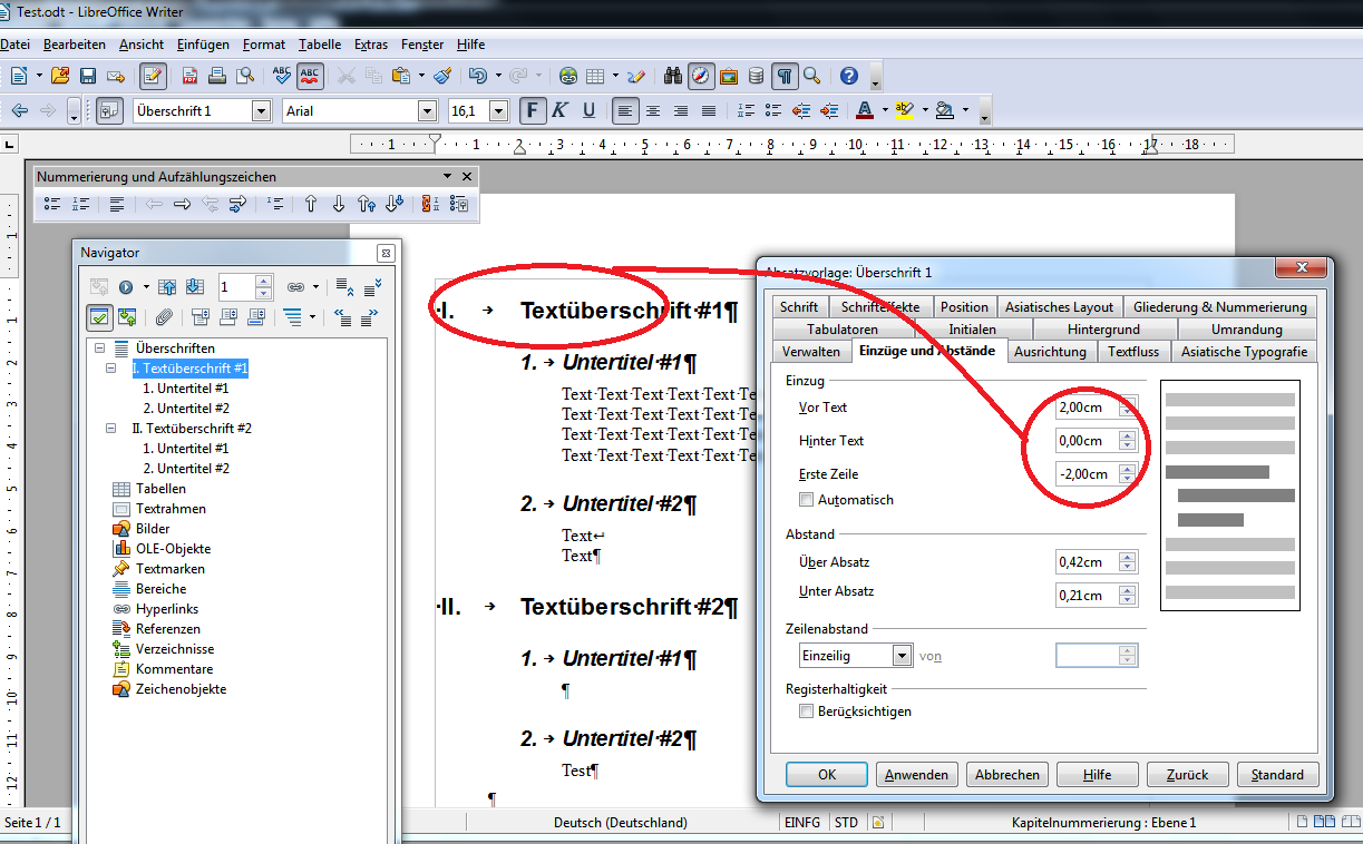

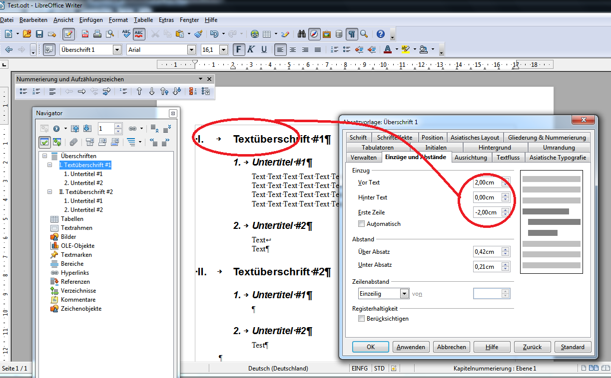

Bild 2 (rechte Maustaste auf Absatz, dann Formatvorlage bearbeiten)
zeigt, daß der Absatz (inkl. Nummer) eigentlich bei 2 cm beginnt, die erste Zeile aber um 2 cm wieder korrigiert wird. Das führt dazu, daß der normale Text bei 2cm beginnt, die erste Zeile wegen nach vorne gesetzt werden soll.
Diese Angabe ist für diese erste Überschrift eigentlich nicht erforderlich, aber wegen der Vollständigkeit gemacht. Deutlicher wird das für die zweite Überschriftenebene in Bild 3 und 4.

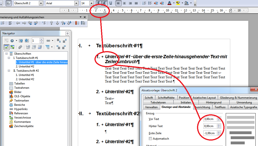

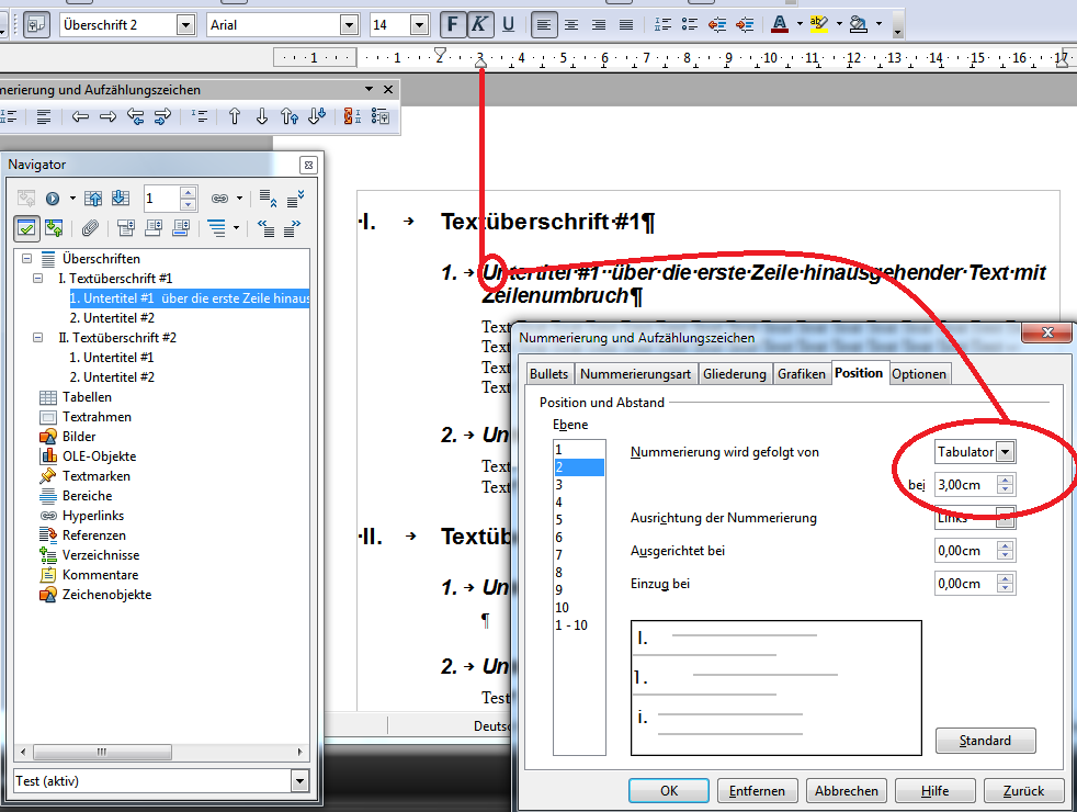

zeigt die entsprechend die Nummerierungseinstellung für Ebene 2 und die Einrückung auf 3 cm
Bild 4
zeigt jetzt die Korrektur der ersten Zeile. Die Nummer soll bei 2 cm beginnen (analog zur Einrückung des Textes der ersten Ebene in Bild 1). Der gesamte Absatz normal aber bei 3 cm, damit das zum Tabulator des Nummerierungstextes der Ebene paßt. Also muß die erste Zeile um 1 cm nach vorne gelegt werden.
