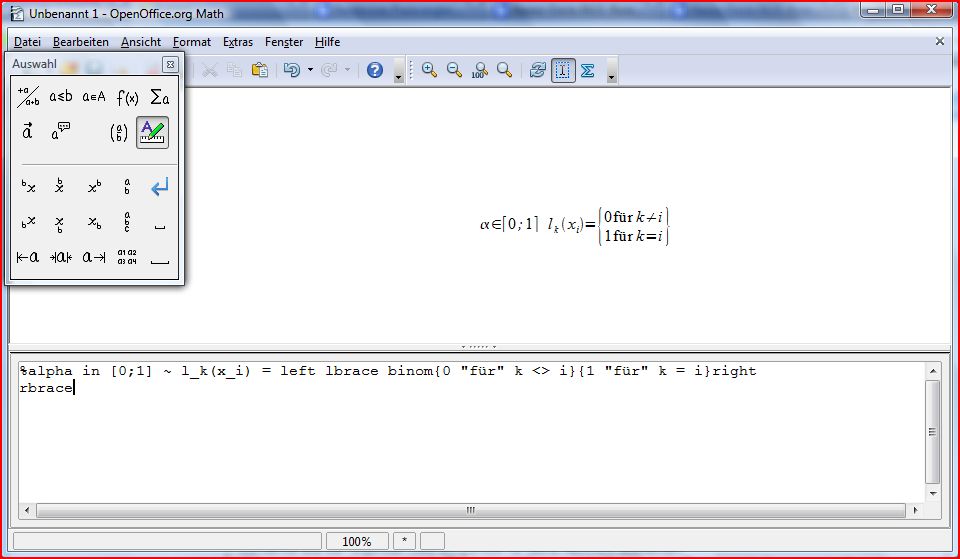

versteh dein problem nicht so richtig ... sieht doch ganz okay aus!!!
