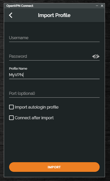

Hallo ComputerBase User,
ich versuche gerade ein OpenVPN Server auf einer VM in der Cloud zum Laufen zu bringen. Der Server läuft und ich kann die Admin UI im Browser erreichen. Der OpenVPN Client kann den Server per Public IP finden und ich kann Nutzer und Passwort eingeben. Jedoch wenn ich dann das Profil importieren möchte, bekomme ich ein "Connection Error".
Ich vermute, dass es an den Firewall-Einstellungen liegt. Aktuell habe ich die Ports: 22/tcp 443/tcp 943/tcp und 1194/udp offen.
Werden noch weitere Ports benötigt oder liegt das Problem woanders?
Schonmal vielen Dank im Vorraus
