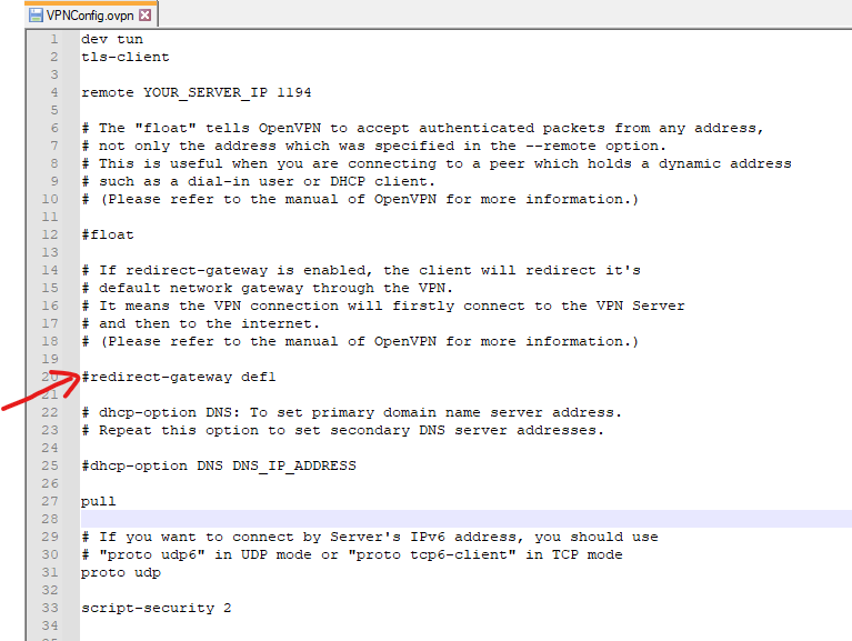

Der PC hat kein Standardgateway. Deshalb sollte doch eigentlich überhaupt kein Internetzugriff möglich sein? Jedoch habe ich unveränderten Zugriff auf das Internet und KEINEN zugriff auf Ressourcen im Ziel-Netztwerk.
Da stimmt vermutlich was im config-File noch nicht?
Keinen Internetzugriff hättest du auch nur, wenn in der config die redirect-gateway Option aktiviert ist, sonst läuft sämtlicher normaler Traffic noch über die Standard Netzwerkverbindung (die vermutlich auch noch ein Gateway hat). Hier sieht man ja nur den Tunneladapter.

meine Config sieht aus wie dein Screenshot.
Was ist dann falsch?
Das Standardgateway muss auch nicht zwingend auf dem VPN-Adapter konfiguriert sein. Das Gateway am physischen Adapter, sei es LAN oder WLAN - bleibt ja bestehen.
Beim Verbindungsaufbau richtet OpenVPN zunächst eine explizite Route zum VPN-Server über das tatsächlich genutzte lokale Internetgateway, also den lokalen Router (ob Hotel-, Flughafen- oder Hotspot-Router, egal). Ist darüber hinaus noch die Option "redirect gateway def1" aktiv, kommen zwei weitere Routen hinzu, die das Standardgateway für alle anderen Verbindungen umgeht.
Wenn du unter Windows "route print" eingibst, wird dir die Routingtabelle angezeigt, die definiert welche Ziele über welche Verbindung bzw. welches Gateway erreicht werden. Eine Route für das Standardgateway sieht in etwa so aus:
Subnetz 0.0.0.0 Maske 0.0.0.0 Gateway 192.168.1.1 Schnittstelle 192.168.1.23
Eine def1 Route von OpenVPN sähe so aus:
0.0.0.0 128.0.0.0 10.8.0.1 10.8.0.2
und die zweite so:
128.0.0.0 128.0.0.0 10.8.0.1 10.8.0.2
Je nachdem wie die Konfiguration von OpenVPN aussieht, wirst du bei route print eben solche Routen wiederfinden und genau die sind dafür verantwortlich, dass eine Internetverbindung über das VPN besteht.
also wohin der Internetverkehr geht ist mir erstmal egal. Ziel ist ja das ich auf Ressourcen im Zielnetz (Drucker, Server, IPCams, etc...) zugreifen möchte. Und das geht nach wie vor nicht
Wenn aller Netzwerkverkehr durch's VPN soll, muss der '#' vor redirect-gateway weg. Ist das egal kann es so bleiben.

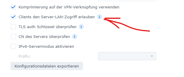

Wie sieht denn die Konfiguration im Synology VPN Server aus? zB die Option "Clients den Server LAN Zugriff erlauben"? (Auch wenn ich mir nicht mehr sicher bin, ob das nicht standardmäßig aktiv ist...)

Wenn ich mich nicht sehr täusche, wird der Haken bei "LAN-Zugriff erlauben" einerseits die Route ins LAN zu den VPN-Clients pushen (zB "push route 192.168.1.0 255.255.255.0") und andererseits auch NAT aktivieren. Eigentlich sollte der Haken also ausreichend sein, um den Netzzugriff zu erlauben und es wären auch keine weiteren Einstellungen nötig.
Ja, da hast du Recht. Das wäre ja dann tatsächlich sehr einfach umzusetzen für den TE und er bräuchte sich nicht noch großartig in die weitere OpenVPN-Konfiguration etc. einarbeiten.
ok sorry für die späte rückmeldung. Auch wenn ich die IP im Broswer statt DNS-Name eintrage, komme ich auf keine Endgeräte.
-"Clients den Lanzugriff erlaufen" ist aktiviert.
