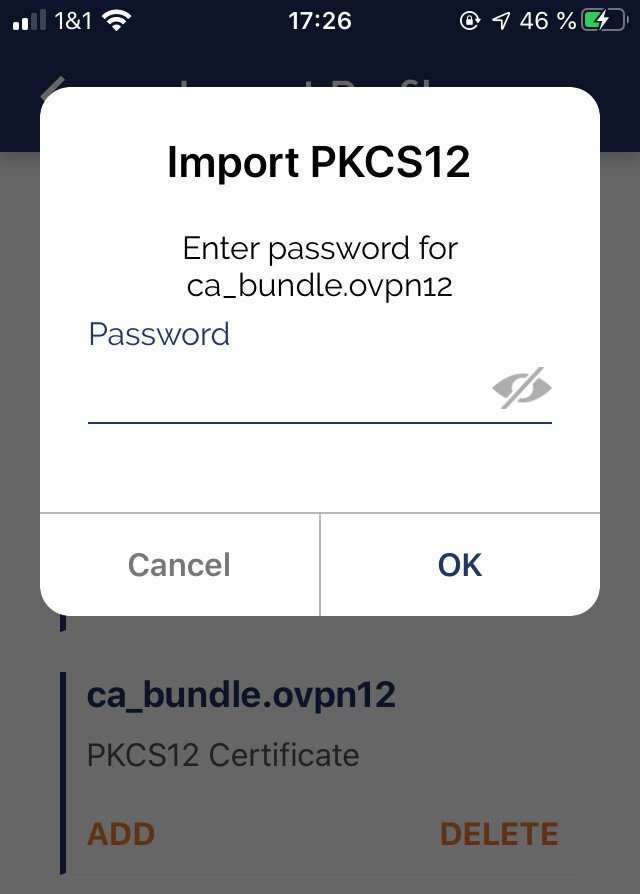

ich habe folg. Problem.
Seit 3 Jahren nutze ich die App OPENVPN auf einem iphone. Mir is aufgefallen, dass ich bei der APP ohne Zertifikat mich im Login befinde.
Wenn ich das Zertifikat einbinde, fordert er ein Passwort, was ich nicht kenne.

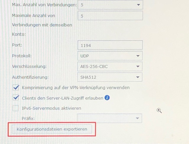

Das Zertifikat habe ich vom VPN-Server(Synology) exportiert.
Wie bekomme ich das Zertifikat ohne Passwort? Bei Windows10 auf meinen anderen Geräten klappt es aber nicht auf einem IOS-System (iphone).

Normalerweise sind PKCS12 Container immer Passwortgeschützt. Wenn man keinen Wert auf Sicherheit legt, kann man dieses mit OpenSSL Befehlen entfernen. Es gibt aber Anwendung, die bei einer PKCS12 Datei zwingend ein Passwort voraussetzen (könnte bei IOS sein).
Bist du dir sicher, dass kein Passwort vergeben wurde und wenn, kannst du bei der Passwortabfrage ohne Eingabe eines Passwortes auf OK klicken? Alternativ könntest du auch für die PKCS12 Datei ein einfaches Passwort wählen.

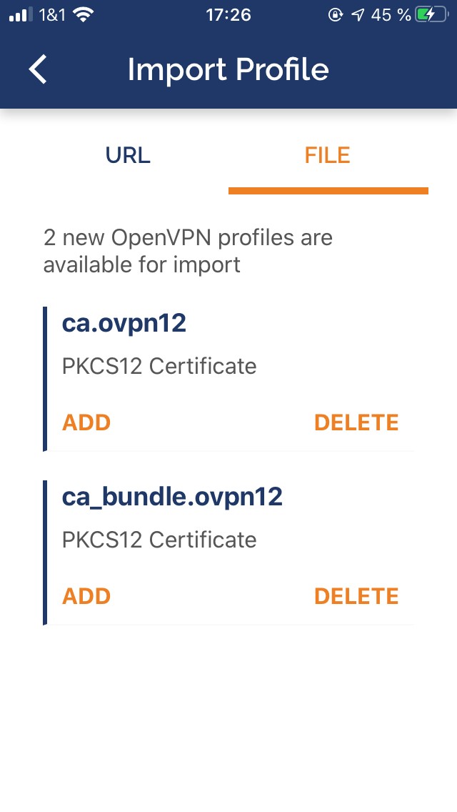

Ich muss hinzufügen, dass ich die Endung der PKCS12 ändern musste von *.crt in *.ovpn12 - Ansonsten erkennt die APP im IOS die Datei(Zertifikat) nicht bei der Einbindung.
Das Zertifikat wird bei Synology automatisch erstellt und ich habe da keine Option, um überhaupt ein PW erstellen zulassen.
Bist du dir sicher, dass die .crt Datei wirklich eine PKCS12 Datei ist? Das ist normalerweise nicht so.
Kannst du die Datei mit einen Editor öffnen und die ersten paar Zeilen zeigen?
Im screenshot oben zeigt das iphone ja eine PKCS12-Datei an.

Meiner Meinung nach ist das ein .crt File, aber keine PKSC Datei. Angezeigt wird es vermutlich nur so, weil du die Datei Endung geändert hast.
Es war eine *.crt Datei aber die Änderung in *.ovpn12 war nötig, damit das IOS es erkennt.
Hast du dafür eine Lösung?

Das Zertifkat kommt aber vom VPN-Server (siehe Screenshot Nummer 3.). Die Konfigurationsdaten habe ich exportiert (ca.crt;ca_bundle.crt;readme.txt;vpnconfig.openvpn)
Die beiden *.crt Dateien habe ich geändert in *.opvn12 damit die in der APP sichtbar sind (siehe Anhang 1)
In der vpnconfig.openvpn ist das Zertifikat aber eingebunden.
