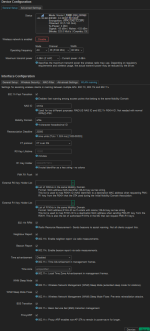

kann mir jemand auf die Sprünge helfen, wie ich 802.11r Fast Transition auf OpenWrt zum Laufen bekomme?
Die APs stehen in unterschiedlichen Räumen, beide hängen per LAN-Kabel am selben Switch.
Die Einstellungen sind bisher bis auf die NAS ID identisch. Mir ist nicht ganz klar, welche Felder erforderlich sind und welche nicht. Muss ich bei den Keys etwas eintragen und wie genau generiere ich das?
Im Moment sagt mir mein AP:
Feb 19 14:30:02 mox hostapd: nl80211: kernel reports: key addition failed
Feb 19 14:30:13 omnia hostapd: nl80211: kernel reports: key addition failed

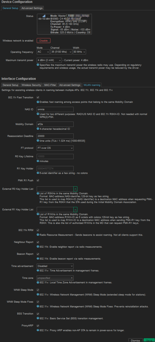

FT over Air
PMK R1 Push aus
Time advertisement an
Time zone was auch immer im dropdown menu ist.
Proxy ARP spinnt bei mir, ich habe es ausgeschaltet.
Also das Switching zwischen den APs geht sehr schnell. Rein subjektiv fühlt es sich so an, als ob es funktioniert. Aber auth_alg kann ich im Log gar nicht finden.
Komisch, würde mal auf beiden Geräten wpad neu starten, findest du unter System/Startup.
