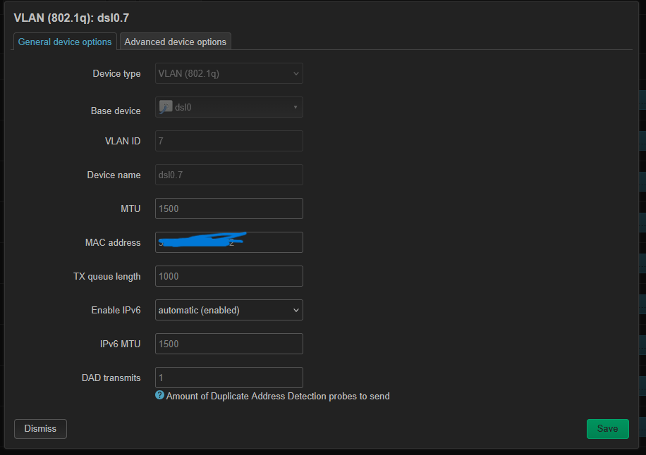

Hallo.
Ich hatte mir die Tage eine Fritzbox 7520 mit Openwrt geflasht und dann mithilfe von der ein oder anderen Anleitung/Reddit sogar den Zugang zum Internet zum laufen bekommen.
Leider habe ich danach auf dem Weg zu DynDNS/custom DNS etc was zerschossen und bin nicht mehr auf die Box gekommen.
Also habe ich sie noch einmal neu geflasht und nun bekomme ich es nicht mehr hin, irgendwas ist irgendwie immer verdreht.
Carrier present und die Leitungskapazität bekomme ich in der Übersicht aber im WAN entweder einen user error oder connection error oder device not present und je mehr ich hin und her mache oder ein neues Gerät anlege, desto vermurkster wird es.
Daher wollte ich noch mal sauber anfangen und mich vorher schlau machen.
Anschluß wie gesagt VDSL, Leitung der Telekom, es muss also dieses VLAN ID 7 angelegt werden.
Aber was dann womit verknüpfen, was genau neu anlegen oder eben aus den vorhandenen editieren?

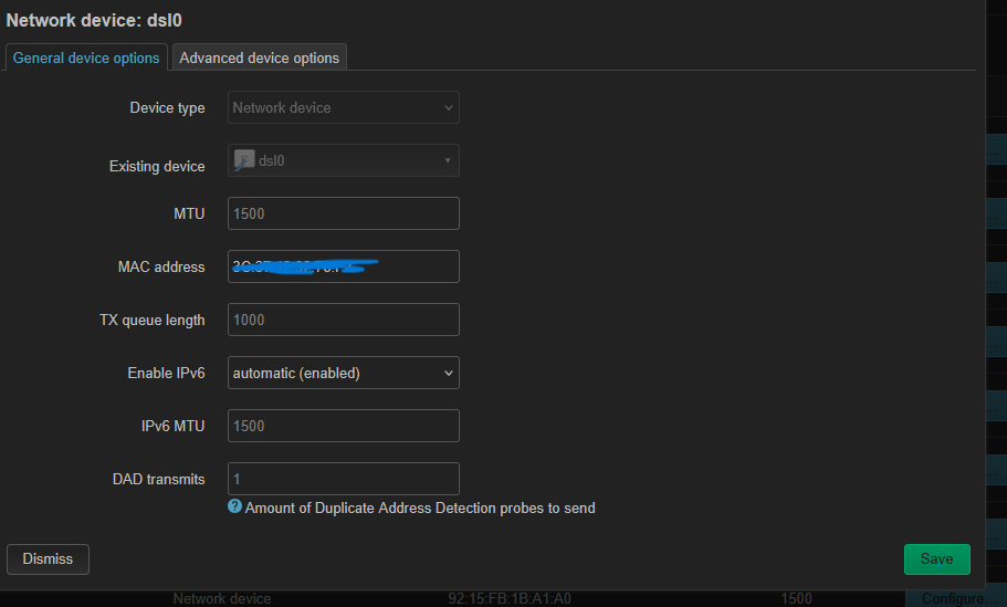

Ich hatte als es lief einige Screenshots gemacht aber irgendwas fehlt/ist verdreht:
base device/existing device?
Und dann war da ja noch der DSL Tab wo Annex, PMT und so eingestellt wurden(
Zugangsdaten waren korrekt.

Unter der Annahme, dass du das interne DSL-Modem nutzen willst, und die DSL-Verbindung schon steht (wird ja auf der Startseite des Web-Interfaces angezeigt):
Bearbeite das WAN-Interface in den Netzwerkeinstellungen, und ändere das Gerät von "dsl0" auf "dsl0.7". Dazu einfach das Freitextfeld unten im Dropdown benutzen, es ist nicht nötig, das VLAN-Device separat anzulegen.
Ändere dann das Protokoll von DHCP auf PPPoE und gebe die Zugangsdaten ein. Wenn es ein Telekom-Anschluss mit aktivem Easy-Login ist, kannst du bei den Zugangsdaten irgendwas eingeben, wird ja eh nicht geprüft.
Mehr sollte nicht nötig sein, um eine funktionierende Internetverbindung zu bekommen.

Ich hatte hier die vorgegebenen Geräten das gerät immer ausgegraut und konnte es nicht ändern, also kein VLAN anlegen.
Fakt unter dem aktuellen Openwrt ist dass es ein VLAN braucht, also das anlegen mit ID 7 und mit dem dsl zuordnen:
Und im WAN dann auf das VLAN verweisen.
Zack, passt.
