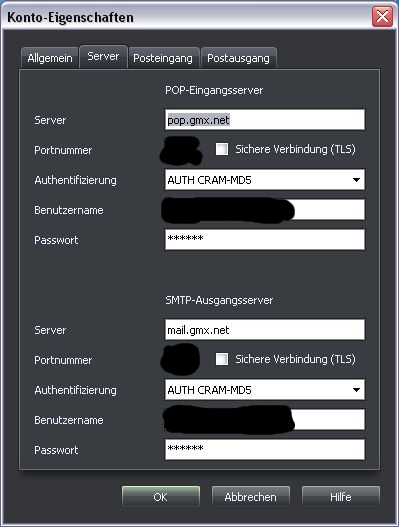

Ich nutze auch Opera und habe ebenfalls einen GMX Free Account, schau dir mal meine Einstellungen im Screenshot an. Mein erster Post war glaube ich Unfug.

Das problem war, das ich unten bei SMTP -Ausgangsserver keinen Eintrag hatte ausser Mail.gmx.net.
Man könnte jetzt natürlich sagen,das es ja logisch ist,das es ohne das nicht geht, aber bei meinen 3 älteren Emailadressen musste ich da in 7 Jahren (und dabei wohl dutzend Mal die Emailkonten neu erstellt), nie etwas unten eintragen und dennoch ging es.
Aber mit dem Screenshot habe ich dann unten das auch mal eingestellt und jetzt ging es.
Danke an alle für die Hilfe.
