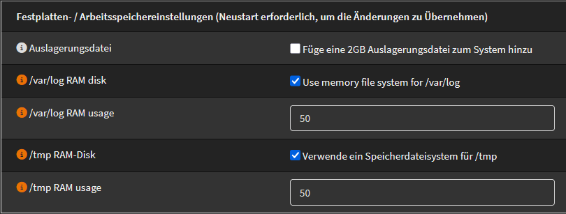

Ich habe heute gesehen, dass man das Logging auch in den RAM verschieben kann. Die Funktion kannte ich noch nicht.

Kann ich mit der Einstellung, die ich heute erst gesetzt habe, mal das meiste abfangen?

@andy_m4 Danke für deinen Hinweis. In dem Thread habe ich gelesen, bevor ich meinen hier eröffnet habe.
Daher habe ich auch den Tip mit dem Auslagern der Logs in /var/log auf die RAM Disk.
