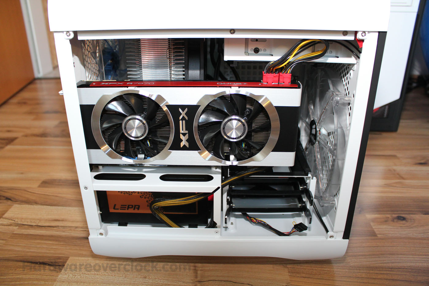

werde mir bald ne neue graka holen und wollte mal fragen ob sich jemand hier auskennt mit kleinen Gehäusen?
Ich hab ein recht kleines Gehäuse (BitFenix Prodigy), in welchem die graka so eingebaut wird
Vor dem Lüfter sitzt also direkt die Gehäusewand (mit perforierten Löchern).
Sollte ich eher in eine gute custom card investieren mit nem guten Lüfter oder ist vielleicht eine Referenz-Blower Variante die beste Lösung? Habe schon gehört, dass bei dieser Art von Gehäuse eine Blower-Karte die CPU Temps reduzieren kann.
Falls ja, wäre die Frage ob es auch gute custom cards im Blower stil gibt.
Karte wird entweder eine 1080 (ti) oder vega.

Edit: Nein also bei den Grafikkarten sind die Stromkabel IMMER oben bei dir. So wie auf deinem Bild.
