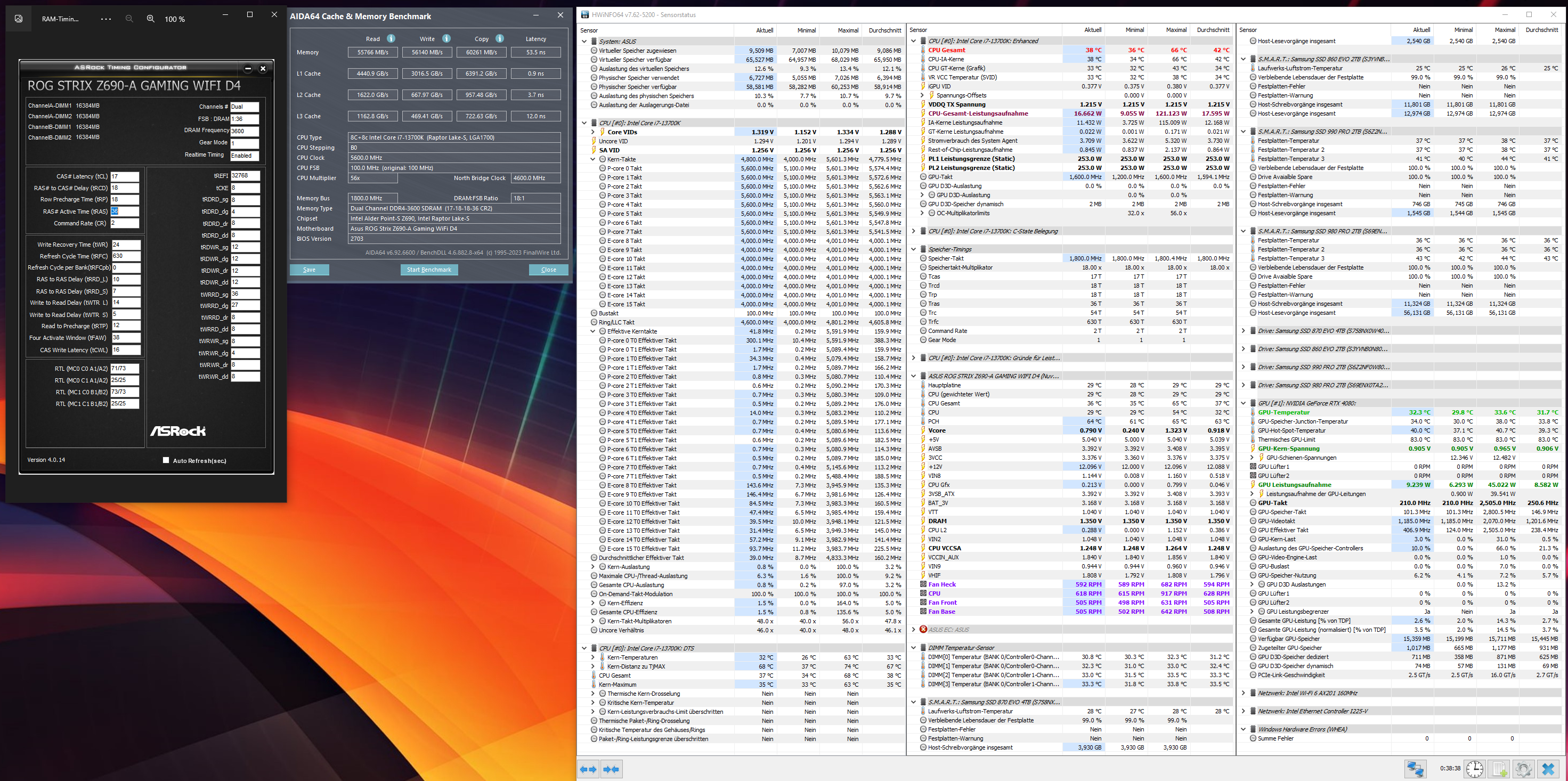

Hallo Leute!
zunächst einmal mein System:
Intel Core i7-13700K, 4x16 GB DDR-3600, ASUS ROG STRIX Z690-A GAMING WIFI D4, NVIDIA RTX 4080 FE, bequiet Dark Power 13 850 Watt.
Kurz zur Vorgeschichte:
Bislang hatte ich exakt dieses System ein dreiviertel Jahr stabil am Laufen. Stabil heißt, Damals mit CB20, CB23, OCCT, 3DMark & Co. mindestens eine halbe Stunde getestet. Dazu diverse Games. Im Alltag hatte ich nie Probleme. Besonders anzumerken ist, dass ich das System via LLC-Optimierung angepasst hatte. Und zwar so, dass ich LLC4 genommen und die AC_LL und die DC_LL angepasst hatte. Dazu die VDDQ TX um 0,005 erhöht (also die kleinst mögliche Stufe). VCCSA blieb auf AUTO.
Warum also etwas ändern?
Ganz einfach, das letzte BIOS-Update (2703) verspricht einen Bugfix hinsichtlich eines geliebten CPU-Sicherheitslecks, also installiert.
Das Problem:
Das Lustige ist jetzt, dass mein System jetzt nicht mehr exakt genauso einstellbar bzw. optimierbar ist. Okay, das hab ich früher schon erlebt. Aber diesmal ist es anders: Die CPU verbraucht mit denselben Einstellungen ca. 10 Watt mehr, wird einige Grad heißer und hat Schwierigkeiten voll durchzutakten. Egal, ob ich alles stock laufen lasse oder meine o.g. ehemaligen Opti-Einstellungen - die CPU kann den vollen Takt nicht mehr vollständig (lange) halten - obwohl noch kein Thermal Throttling dazwischenfunkt. Es ist komischerweise nicht exakt reproduzierbar, denn einmal kann die CPU in CB23 den vollen Takt im MC-Test bis zum dritten Pass durchhalten, dann mal wieder nur einen, dann mal vier ... scheint total zufällig zu laufen.
Wieso steht im Titel CB24? Alle bisherigen 30-Minutentests verliefen fehlerfrei. Einzig CB24 hängt sich im 30-Minutentest bei etwas über 20min auf. CB23 macht das bspw. nicht.
Meine Versuche:
Da die CPU-Temp, wie oben erwähnt, nun höher liegt, versuche ich es gerade mit LLC3. Das hilft der Temperatur auf jeden Fall.
Aufgrund des komischen Verhaltens habe nach weiteren Möglichkeiten gefahndet. So stieß ich darauf, dass so Mancher an der VCCSA-Spannung dreht. Ich hab mal in HWINFO nachgeschaut - AUTO (im BIOS) = VDIMM. Heißt also, wenn ich das XMP-Profil lade, sehe ich da 1,35V - und das erscheint mir ziemlich hoch. Also habe ich testweise mal 1,25 V ausprobiert. Damit läuft alles "wie bisher". Soll heißen, CB24 hängt sich im Dauertest auf. Es gibt hier kein Temperaturproblem.
Um die CPU weiter zu entlasten, habe ich die Ratios für Multicore-Volllast die P-Cores auf 51 und die E-Cores auf 40 gestellt. Dazu LLC3 mit AC_LL 0.03 und DC_LL 0,75. Die DC hatte ich vorher durch regelmäßige CB23-Dauertests ermittelt (d.h. VID mit Vcore abgleichen).
Jetzt weiß ich noch nicht so ganz wo das Problem liegt. CB24 scheint jedenfalls nun auf RAM-Speed zu reagieren. Mit JEDEC2133 bekomme ich 13xx Punkte, mit XMP etwas über 15xx. Vielleicht liegt hier das Problem?
Was würdet ihr jetzt machen? Nochmals an die VCCSA, die VDDQ?
Meine bisherigen Versuche VDDQ auf 1,215 und VCCSA auf 1,255 anzupassen nützen noch nichts. Auch wenn ich ein klein wenig OC betreibe, indem ich die P-Core-Ratios für Single- und Dualcore ein wenig anhebe, gibt es keine Änderung. Soll heißen, wenn ich jene 1C, 2C, 4C-Tests in CB24 mache, klappt alles. Nur komplett Allcore nicht, obwohl schon die Ratios gesenkt wurden.
