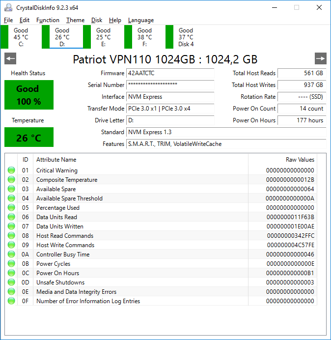

  • HDD / SSD:

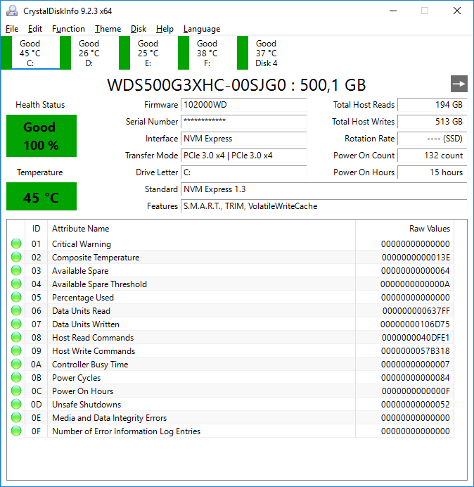

    • Western Digital WD_BLACK SN750 NVMe SSD 500GB, M.2 2280 (onboard)
    • Patriot Viper VPN110, 1TB, M.2 (PCIe x1) "Viper 1" (amazon)
    • Patriot Viper VPN110, 1TB, M.2 (PCIe x4) "Viper 2" (amazon) ... ich bin mir recht sicher, dass x4-Adapter real auch nur x1 ist, aber all Slots beklemmt werden ... sah ich mal an den Äderchen auf der Karten-Platine.

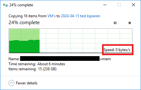

  1. Bei längere Schreibprozessen auf "Viper 2" (1 Minute aufwärts) stürtzt der PC ab
  2. Der PC startet anschließend neu; die Viper 2 wird nicht mehr erkannt

Die "Viper 2" auf eine neue Karte geschraubt, eingebaut und kopiert.
Nach ungefähr einer Minute bei 665 MB/s geht der Vorgang auf 0 und 15 Sekunden später stürzt der Rechner ab.
