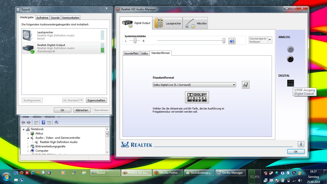

Huhu,
Ich habe seit ein paar Tagen ein Acer Aspire 3820TG. Da dieses Dolby-Digital-Live über den S/PDIF-Ausgang unterstützt, habe ich dies mal aktiviert und an meine Anlage angeschlossen, wie mein Notebook zuvor auch (Habe ja extra so nen optisches Notebook-Anlage-Kabel, das auch optimal funktionierte beim alten System).
Jetzt kommt aber komischerweise kein optisches Signal aus dem S/PDIF-Ausgang raus o.o
Es hat mal kurz funktioniert und dann wars wieder weg. Habe dann mal ein paar Treiber-Versionen ausprobiert, aber irgendwie scheint nix zu helfen. Der optische Ausgang leuchtet garnicht mehr.
Immer wenn ich was einstöpsel, springt der RealtekAudio-Manager komischerweise immer nur auf Audio und nicht auf den S/PDIF im Menü..
Selbst beim passthrough mit VLC kommt nichts.
Laut Treiber wird es aber über den optischen Ausgang ausgegeben :(
Weiß jemand Rat, was da los sein könnte? Ich habe ein Bild mit allen Einstellungen angehängt. Hoffe mir kann da jemand helfen. Das wird ja wohl kein Hardwarefehler sein? Ich habs nicht unsachgemäß behandelt o.ä. ;) Also der Anschluss ist in Ordnung und da das notebook neu ist, würds mich wundern wenn jetzt schon das nicht mehr funzen würde. Übrigens Kopfhörer an dem Ausgang klappen wunderbar.

Im Grunde kann man ja auch die von Computerbase benutzen oder nicht? Die R2.52 oder so. Nja auf jeden Fall hatte ich vorher auch nur die benutzt, die du im Link erwähnt hast. (Ich denke mal du wolltest die Soundtreiber aus der Treibersektion verlinken, was bei Acer nicht geht. Aber die aktuellen da sind ja als Version 6029 angegeben.
Ich habe auch mal die Treiber von dem größeren Bruder ausprobiert, da dort schon eine neuere Version raus war 6050 nämlich. Hmmm :/

der Einfachheit halber würde ich nicht weiter nach dem Fehler suchen, sondern den Rechner in den Auslieferungszustand zurückversetzen und dann erneut prüfen, ob die Funktion wieder gegeben ist!
Hoffe mal, du weisst wie das gemacht wird auch ohne DVD-Laufwerk.
Wenn nicht, frag mich einfach!
Also ich habe mal alles zurückgesetzt. Macht keinen Unterschied. Habe daraufhin mal den Support angeschrieben.
