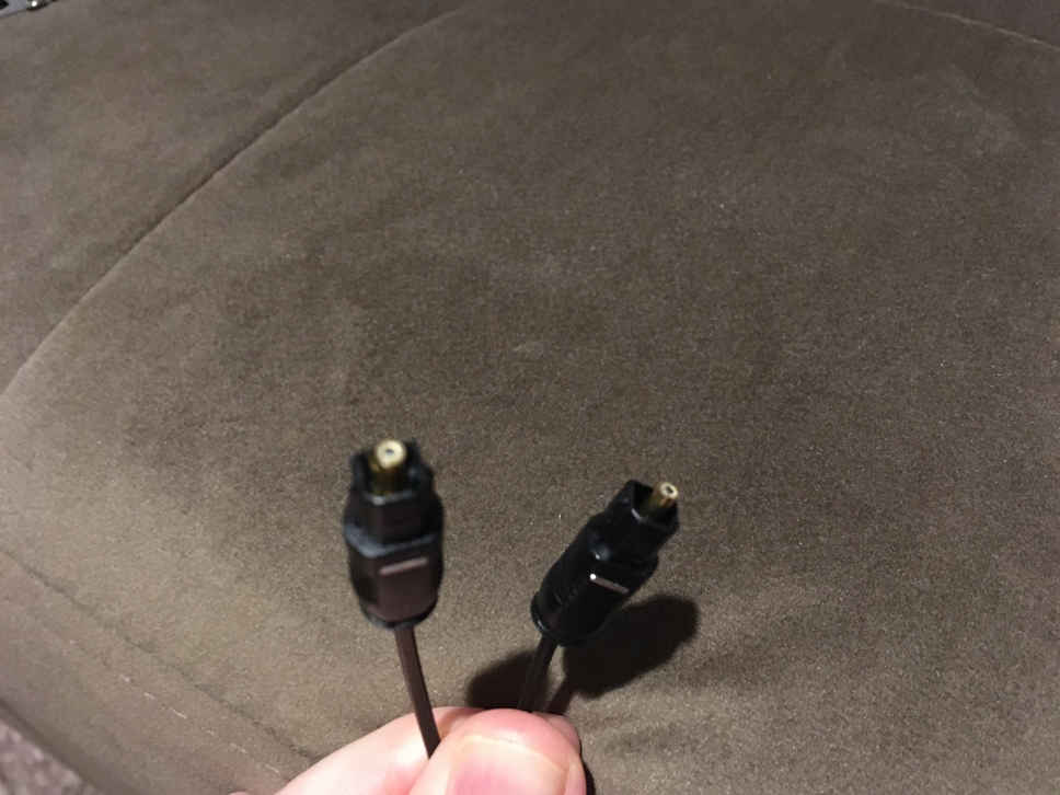

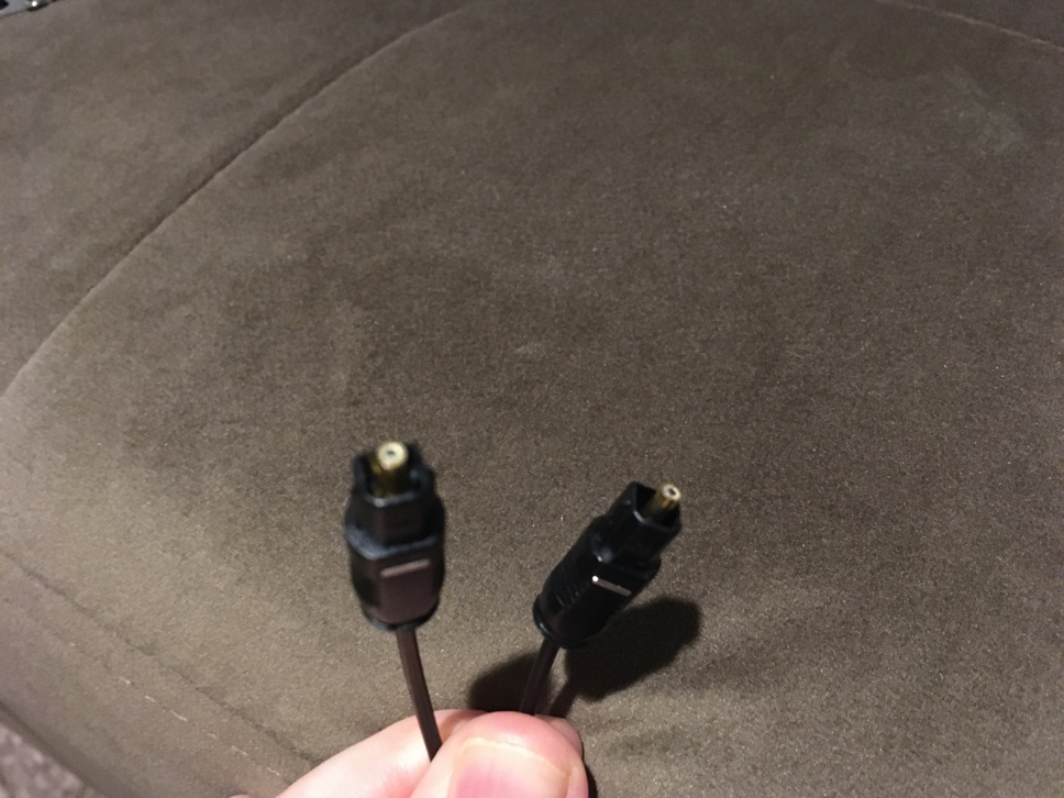

Sieht für mich normal aus!
Beim Einstecken sieht man an den Seiten eine goldene Klammer zur Seite gehen, aber da "klickt" nichts (laut)! Weder beim Fernseher, noch beim DVD-Player. Und weiter reinstecken kann ich es nicht.

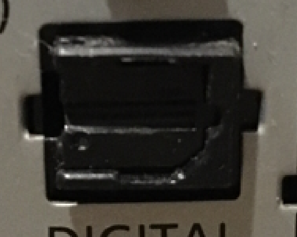

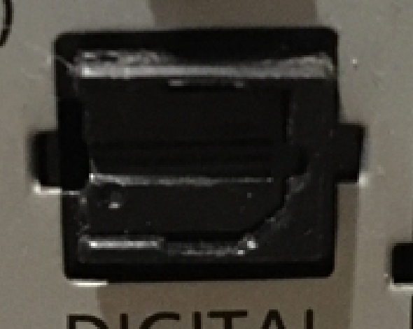

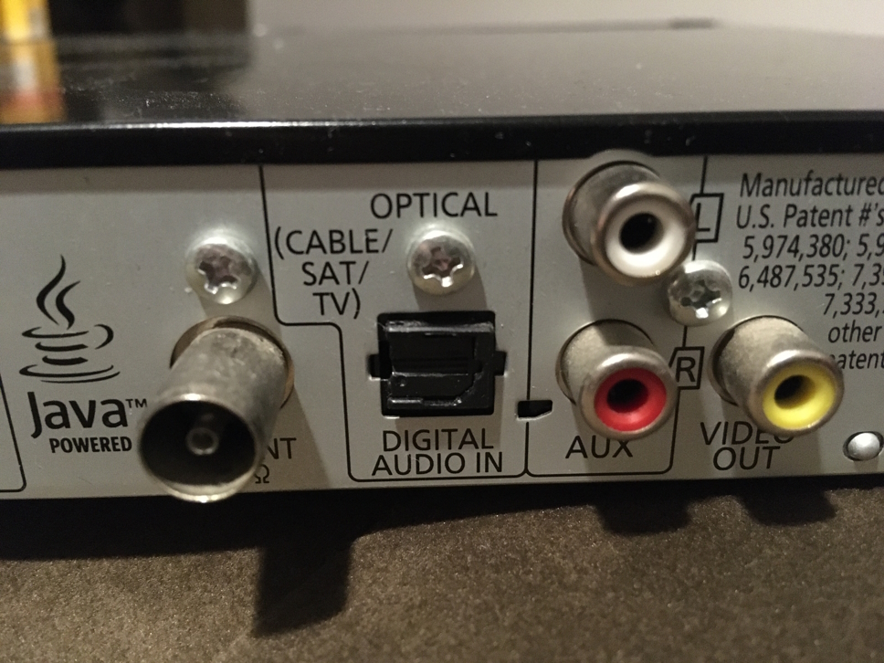

wenn das bild nicht täuscht, sieht der gerätenaschluss ziemlich verhunzt aus.
Reaktionen: xThomas79x und xexex
@chris12 ich erkenne da ehrlich gesagt nichts.

Diese Kabel hab ich zwar seit einigen Jahren nicht mehr genutzt, aber ich erinnere mich, dass die definitiv eine Art "einrasten" haben und dann halten die auch fest. Wenn das bei dir nicht der Fall ist, dann stimm doch einfach was mit dem Kabel nicht. Wo ist das denn überhaupt her?
xexex schrieb:
Das beste Kabel nützt hier nichts, wenn der Anschluss am Gerät bereits so aussieht.
Sieht der Anschluss am Fernseher auch so ausgenudelt aus? Alternativ halt mit einem anderen Kabel versuchen, die bieten dann auch meist einen besseren Schutz für die Faser.

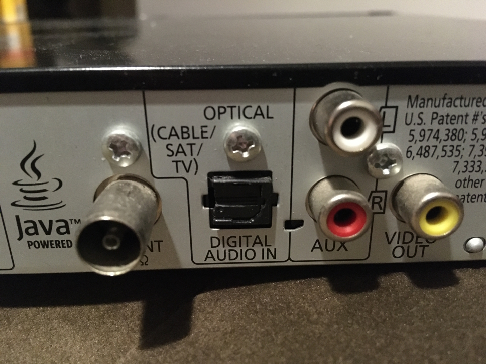

Fehlt der Buchse am SAT Receiver für den optischen Anschluß schon ein Stück? Links unten müsste sie, wie auch rechts unten, eine 45° schräge Kante haben.
Hier ein putziges Video zum Anschluß von optischen Kabeln und vor allem zur Form der Buchsen. Sieht die an Deinem Receiver auch noch genauso aus?
Falls sie wirklich beschädigt sein sollte, erklärt es das nicht-einrasten-wollen.
Dann könntest Du den oder die Stecker mit zB Klebeband oder Heißkleber fixieren oder, wenn alternativ, auf die Cinch Verbindung ausweichen.

Wie bereits geschrieben wurde der Toslink Anschluss an deinen DVD Player ist für die Tonne.
Da fehlt auf der linken Seite ein gutes Stück bereits und so kann das Kabel auch niemals fest stecken.
