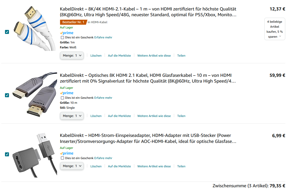

Danke für die vielen Antworten. Jetzt habe ich in den Rezensionen gesehen, das einige einen Einspeiseadapter empfehlen. Gehört der an die Quelle (RTX 4070 Ti Super), oder das Ausgabegerät?

Gemäß Rezensionen und Produktbild #3 an das Ausgabegerät.Floorp schrieb:Gehört der an die Quelle (RTX 4070 Ti Super), oder das Ausgabegerät?

Viele GPUs liefern 5V über Pin 18 allerdings schon. Muss also nicht nötig sein.Floorp schrieb:das einige einen Einspeiseadapter

Meine Empfehlung wäre KabelDirekt
https://kabeldirekt-store.de/products/optisches-hdmi-2-1-kabel
Verwende es selbst und ist mit Zertifikat!
Den einspeise Adapter benötigt man erst ab 10m
