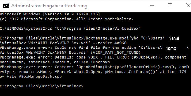

Befehlszeile zur Erweiterung der Festplatte: "C:\Programme\Oracle\VirtualBox\VBoxManage.exe" modifyhd "C:\Users\Name\VirtualBox VMs\WIN7 Box\WIN7 Box.vdi" --resize 40960
Nach Eingabe des Befehls “cmd” öffnete sich das Eingabefenster wie folgt: C:\Users\Name>
Hier habe ich dann die die Befehlszeile wie folgt eigegeben:
C:\Users\Name>"C:\Programme\Oracle\VirtualBox\VBoxManage.exe" modifyhd "C:\Users\Name\VirtualBox VMs\WIN7 Box\WIN7 Box.vdi" --resize 40960
Leider war das Ergebnis eine Reihe von Fehlermeldungen:
Ich habe die Pfade einschließlich der Schreibweise überprüft, aber bin zu keinem anderen Ergebnis gekommen.
Da ich aufgrund des geringen Speicherplatzes keine weiteren Programme mehr installieren kann, ist eine Erweiterung der virtuellen Festplatte dringend erforderlich.
Hat jemand einen Vorschlag, wie ich die Fehler vermeiden kann?

Nachdem die Anhänge nun funktionieren:
Sieht einfach danach aus, als würde er die Datei (vdi) nicht finden können.
Die Leerzeichen im Pfad und dem Dateiname sind natürlich unschön aber sollten aufgrund den Anführungszeichen eigentlich keine rolle spielen.
Was du vielleicht mal versuchen kannst:
- VDI ohne Leerzeichen umbenennen (z.B.: win7.vdi)
- ins Programmverzeichnis von Virtualbox verschieben
- das vboxmanage modifyhd direkt ausführen, ohne den vollen Pfad.
- die VDI wieder mit dem ursprünglichen Namen an die ursprüngliche Stelle verschieben.

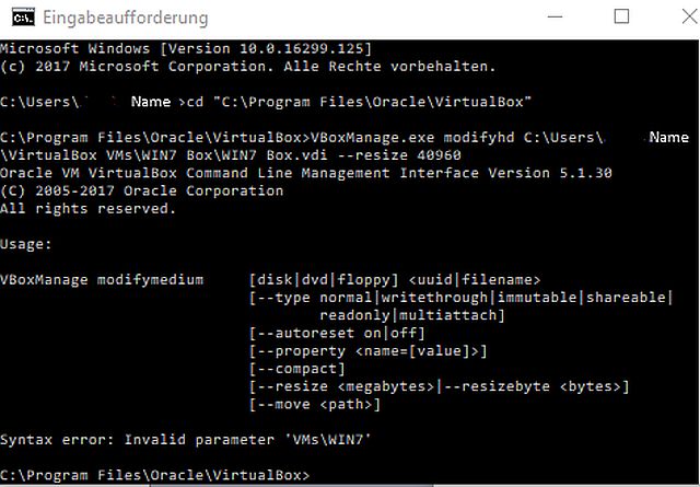

ich bedanke mich schon mal für deine Tipps. Hatte aber noch nicht den Mut, diese umzusetzen. Statt dessen habe ich noch eine andere Variante probiert und bin zu folgendem Ergebnis gekommen:
cmd:
C:\Users\Name>cd “C:\Program Files\Oracle\VirtualBox”
C:\Program Files\Oracle\VirtualBox>
C:\Program Files\Oracle\VirtualBox>VBoxManage.exe modifyhd C:\Users\Name\VirtualBox VMs\WIN7 Box\WIN7 Box.vdi --resize 40960
Für mich sieht das Ergebnis schon gut aus, bis auf den Syntaxfehler:
syntax error: invalid parameter 'vms/win7'
Wenn der gelöst ist, müsste doch die Speichererweiterung funktionieren?
Hast du hierfür eine Idee?
Stell die Angabe "C:\Users\Name\VirtualBox VMs\WIN7 Box\WIN7 Box.vdi" in Anführungszeichen! Den Hinweis, dass bei Leerzeichen im Pfad Anführungszeichen zu verwenden sind, hatte man Dir oben schon mal gegeben.

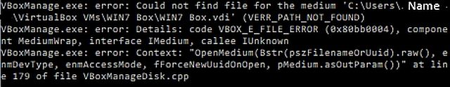

ich habe nun eure Vorschläge umgesetzt, aber das Ergebnis hat mich enttäuscht. Mit den Anführungszeichen wird die Fehlerliste wieder groß.
C:\Program Files\Oracle\VirtualBox>VBoxManage.exe modifyhd "C:\Users\Name\VirtualBox VMs\WIN7 Box\WIN7 Box.vdi" --resize 40960
Ich bin schon am verzweifeln. Die Schreibweise der Pfade und Dateien habe ich so übernommen, wie sie auf der Festplatte stehen. Die Leerzeichen in den Pfadnamen wurden bei der Installation automatisch angelegt.

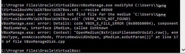

Ich habe die betroffenen Pfad- und Dateinamen mal umbenannt (ohne Leerzeichen) und einen Versuch gewagt. Ist vielleicht Quatsch, oder? Dieser Test fiel auch negativ aus:
C:\Program Files\Oracle\VirtualBox>VBoxManage.exe modifyhd C:\Users\Name\VirtualBoxVMs\WIN7Box\WIN7Box.vdi --resize 40960
Beide Fehlermeldungen sind identisch. Ist in der Befehlszeile etwa ein Fehler, den ich nicht erkenne?

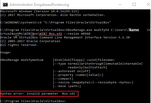

ich habe noch etwas experimentiert und die Pfade “VirtualBoxVMs\WIN7Box” ohne Leerzeichen umbenannt. Die VDI-Datei aber so belassen.
Dabei kam folgendes Ergebnis heraus:
Die Umbenennung der VDI-Datei ohne Leerzeichen ergaben wieder die bekannten Fehlermeldungen.
Was ist faul mit der Datei “WIN7 Box.vdi”?
Kann man sie reparieren oder ersetzen?
Nutze die Tabulator-Taste zur Autovervollständigung. Du scheinst immer noch einen Fehler im Pfad zu haben.
Du hast im letzten Befehl wieder die Anführungszeichen vergessen. Da im Dateinamen noch ein Leerzeichen existiert, sind diese notwendig.
Das ist ja mein Problem. Sobald ich die Anführungszeichen setze, erscheint wieder die obige Fehlermeldung, wie in den anderen Versuchen.
Hier die Befehlszeile mit Anführunszeichen:
C:\Program Files\Oracle\VirtualBox>VBoxManage.exe modifyhd “C:\Users\Name\VirtualBoxVMs\WIN7Box\WIN7 Box.vdi” --resize 40960
Also ich sehe immer nur "PATH NOT FOUND" (weil du wohl einen Fehler drin hast) oder "INVLALID PARAMETER" (weil du keine Anführungszeichen trotz Leerzeichen gesetzt hast).
Nochmal: Nutze die Tabulator-Taste zur Autovervollständigung des Pfades, dann bekommst du auch keine Fehler rein.

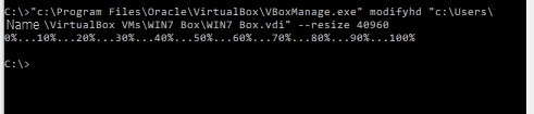

ekin06, ich habe diesmal deinen Rat befolgt und die Eingaben in “cmd” per TAB vorgenommen, was folgende Befehlszeile ergab:
C:\>”C:\Program Files\Oracle\VirtualBox\VBoxManage.exe” modifyhd “C:\Users\Name\VirtualBox VMs\WIN7 Box\WIN7 Box.vdi” --resize 40960
Das Ergebnis sah dann so aus:
Damit sollte eigentlich die Speichererweiterung erfolgreich abgeschlossen sein.

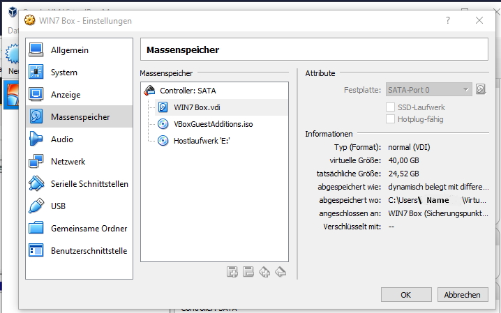

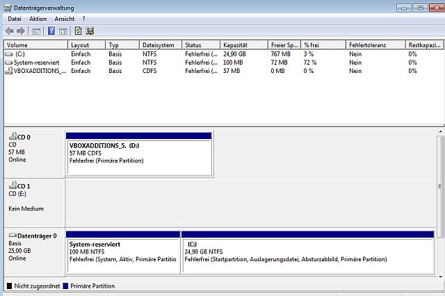

In der Datenträgerverwaltung von WIN7 der VM-Box ist die Erweiterung auf 40 GB jedoch nicht sichtbar:
In den Einstellungen wird die virtuelle Größe jedoch angezeigt:
Wie kann ich dieses (hoffentlich letzte) Problem lösen?
Danke für deinen Link. Die Festplattenaufteilung entspricht ja fast meiner. Der dort vorgeschlagene Lösungsweg erscheint mir doch etwas zu kompliziert zu sein und so fit bin ich nun der PC-Technik auch nicht. Bevor ich generelle Probleme mit meinem Notebook bekomme, werde ich diese Variante erst mal nicht verfolgen. Übrigens wurde dort erwähnt, dass es mit Snapshots wohl Probleme geben soll.
Auf meinem Hostsystem ist WIN 10 installiert und ein Ordner mit Snapshots ist auch vorhanden.
Eigentlich habe ich keine Lust, VM neu und mit doppeltem Speicher zu installieren. Vielleicht gibt es ja doch noch eine Lösung, die ich mit meinen laienhaften Kenntnissen umsetzen kann.
Du musst ja nicht das Gastsystem an sich neu installieren und auch eine Disk musst du nicht extra anlegen. Du nimmst quasi ein klonen der VM (inkl. Snapshot) in eine neues sauberes Image vor. Im Prinzip dürfte VBox das alles selber managen, du musst nur den Befehl eingeben. Im Zweifel kannst du ja vor dem klonen eine Kopie des Images (inkl. Snapshot-Ordner) anlegen und erstmal irgendwo bunkern.
Eigentlich musst du nur eingeben:
VBoxManage clonemedium disk X:\Pfad\zur\orginale\n.vdi Y:\Pfad\zur\neue\n.vdi
Er legt automatisch eine neue Disk an und danach wendest du den Befehl aus https://www.computerbase.de/forum/t...traeglich-vergroessern.1738289/#post-20811203 auf die neue VDI an. Danach kann du die Disk im Manager austauschen und er sollte dir jetzt die geänderte Größe anzeigen.
Der Klonvorgang dürfte ja auch nicht zu lange dauern bei ~20GB Ausgangsgröße.
Achso, die alte Disk, kann du ja dann bei Erfolg löschen um Speicher freizugeben.
Ah ja, in deinem letzten Screenshot steht bei "abgespeichert wie:" etwas von "dynamisch belegt mit differentiellen..." vermutlich "Snapshots" :).
Ich hätte da evtl. noch eine Idee, aber probiere erstmal das was ich dir geschrieben habe. Und mach bitte, nur zur Sicherheit, ein Backup der VDI + Snapshots. :) Gute Nacht

Geschafft!!!
Dank deiner Hilfe habe ich die virtuelle VM-Box geklont und den Speicher auf 40 GB vergrößern können. Dabei musste ich nur noch im virtuellen Betriebssystem WIN7 den nicht zugewiesenen Speicher dem Festplattenspeicher hinzufügen. Und das System funktioniert!
Eine Besonderheit gibt es aber doch noch: Die virtuelle Festplatte wurde auf meine Datenpartition D angelegt. Dort habe ich zwar den dreifachen freien Speicherplatz mehr zur Verfügung, aber wird das auf Dauer damit funktionieren: VM-Programm auf C und Festplatte auf D?
Ich werde erstmal die Original-VBox bestehen lassen.
Ich glaube, dein wichtigster Tipp war, die Befehlseingabe mit der TAB-Taste durchzuführen. Also nochmals vielen Dank und bis zur nächsten Anfrage auf dieser Website.
