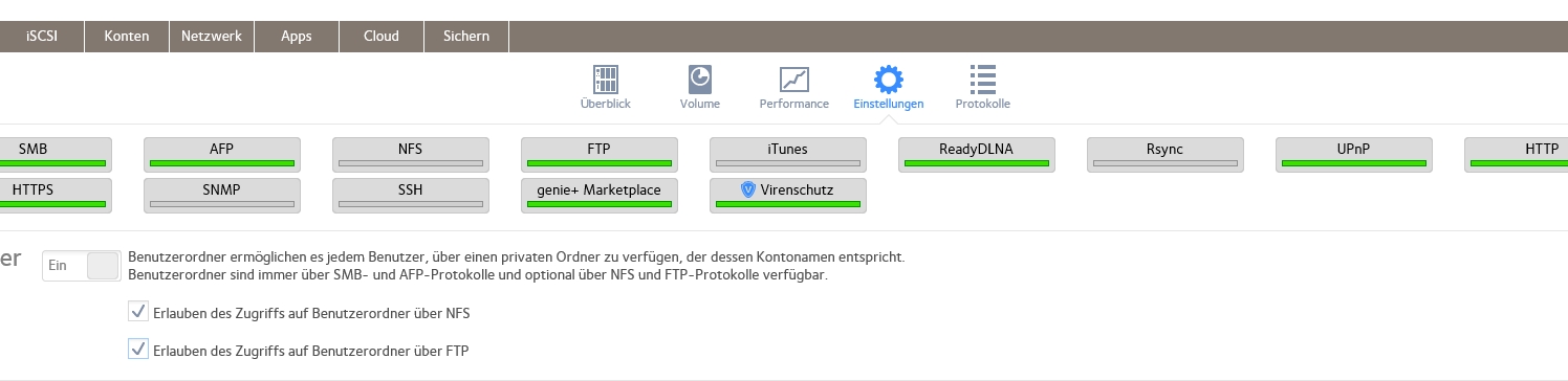

ich habe mir ein NetGear ReadyNAS RN102 gekauft, und möchte nun ein Ordner Freigeben (über http, https) für Personen die außerhalb meines Netzwerkes sind, das sie über http / https drauf zugreifen können.
Nur finde ich keine Adresse oder Link zum Ordner den ich dann die Betreffende Person schicken muss damit sie zugriff bekommt.
Dienste habe ich ein haufen siehe Bild.
Kann mir jemand Helfen ???

Du musst die entsprechenden Ports im Router freigeben sonst wird da nichts durch die Firewall kommen. Und je nachdem welche Internetleitung du hast musst du dir wohl nen Dyn-DNS einrichten.
Wenn das alles so Easy-Going wäre mit anschließen, HTTP(S) einschalten und läuft wäre das ja ne rießige Sicherheitslücke im Netzwerk :D

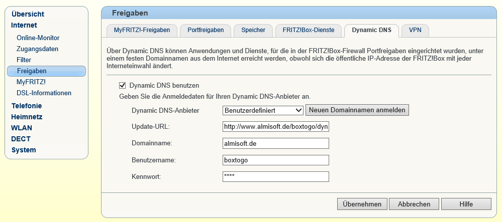

in der FritzBox SL 7330 kann ich folgendes einstellen (dyn-dns) siehe Bild
oder muss man sich das kaufen ??

Das müssten die Ports 80 (http) und 443 (https) sein. Aber ob du diese Ports freigeben musst für den Zugriff ausserhalb kann ich dir nicht garantieren, habs selbst noch nie gemacht.
Wenn du eine A-DSL Leitung von der Telekom zbs. hast OHNE feste IP-Addresse dann wechselt dein Router jeden Tag die IP-Addresse von der du ausserhalb erreichbar bist. Du müsstest dann jeden Tag deinen Leuten deine neue IP nennen.
ich habe 1&1 DSL 16000, glaube habe keine feste IP Adresse....
kann man sich unter Dyn.com eine Feste IP kaufen ????
Nein, du richtest dir einen Dyn-DNS Account ein (gibts auch kostenlose) wo du eine feste Domänenadresse bekommst an die deine täglich wechselnde IP-Addresse abgeglichen wird.
genau das habe ich jetzt getan, erstmal 14 Tage Kostenlos bei Dyn.com...
habe nun eine Domainadresse...
Diese Adresse muss ich nun in der FritzBox eintragen unter Dynamic DNS oder im ReadyNAS.
